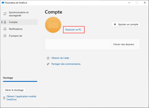

J'avais d'abord pensé à juste Dissocier le compte pro du PC :
Sauf que quand je fais ça, ça m'indique que les fichiers stockés en ligne seront supprimés, et que je ne garderai que la copie locale. Et je ne veux pas supprimer les fichiers en ligne.
