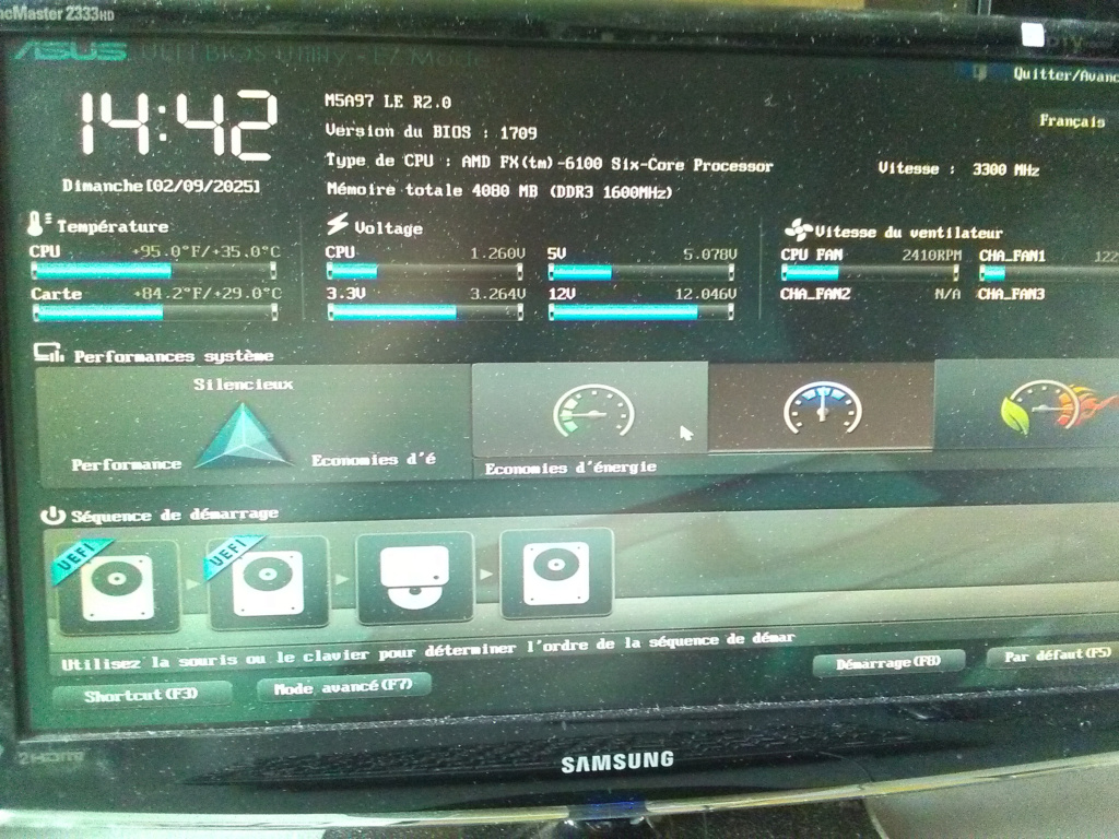

A propos du bios je vois sur la page d'acceuil que j'ai 2x l'UEFI dans l'ordre de démarrage ! Est-ce bien normal ?

Quelle page d'accueil ?A propos du bios je vois sur la page d'acceuil que j'ai 2x l'UEFI dans l'ordre de démarrage ! Est-ce bien normal ?

Sorry, je voulais dire dans la fenêtre: UEFI Bios Utility EZ mode, dans le fond où il faut choisir l'ordre de démarrage je vois deux fois le logo UEFI

Tu peux prendre en photo ? J'ai essayé de trouver des images sur le net mais je n'ai rien trouvé

Désolé mais maintenant les 2 boutons de démarrage avec le sigle UEFI ont disparus. Comprenne qui pourra.
Entretemps j'ai essayer de bouger de place les 2 barrettes de ram et je n'ai plus que 4 Go au lieu de 8. Et le problème persiste.

nmalo a écrit : 08 févr. 2025 18:48 Désolé mais maintenant les 2 boutons de démarrage avec le sigle UEFI ont disparus. Comprenne qui pourra.
Les 2 boutons sont revenus:
