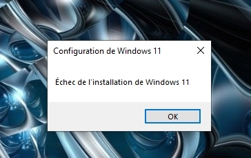

et ça continuuuu....je me suis dit passe a windows 11 (malgré mon aversion pour celui ci)
j' ai laissé faire le passage a windows 11... telechargé et installé , reboot sans erreur ? tiens ? je tiens
le bon bout ? et bien non !!! pas d'erreur d'écran bleu mais en verrifiant windows update...
mauvaise surprise......j'en peux plus !!!!

C'est quoi la stratégie modifiée pour winupdate ?
Sinon tu n'as pas un disque de disponible pour tester une installation fraîche de w11 plutôt qu'un update w10-->w11,
tu as beaucoup de programmes installés sur le w10 qui pose problème à réinstaller sur un w11 ?

justement , je ne sait pas ce qui est spécifier dans la stratégie de groupe !
je voulais remettre tout d'origine mais je vois pas comment ?
quand aux softs sur mon windows 10 , pas mal de softs pro (boulot) et autant oublier
la réinstallation , une des raisons peut etre aussi de mon refus de win11 , mais je vois que
même win11 rencontre le même soucis !

les plantage se font toujours a 95% , sauf lorsque je tente une mise a jour vers windows 11 ou la , pas de plantage avec reboot
mais reboot normal pour constaté que l'évolution vers window 11 ne c'est pas faite et message plus haut !
question , faudrait pas que cela vienne de mon bios ? je pense pas (mis a jour justement a cause de ces soucis il y'a 2 semaines
mais toujours pareil , un paramétrage qui fait que ??....
je me demande si je n'ai pas aussi fait quelque chose qui a créer ce problème ? (rien a voir , mais au point ou j'en suis je doute sur tout)
j'avais un SSD samsung de 500Go que j'ai copier (copie disque) sur un WD ssd de 1To ....rien a voir mais peut être que ??? je sais plus !!!!
mon pc : Dell G5 15 5587
