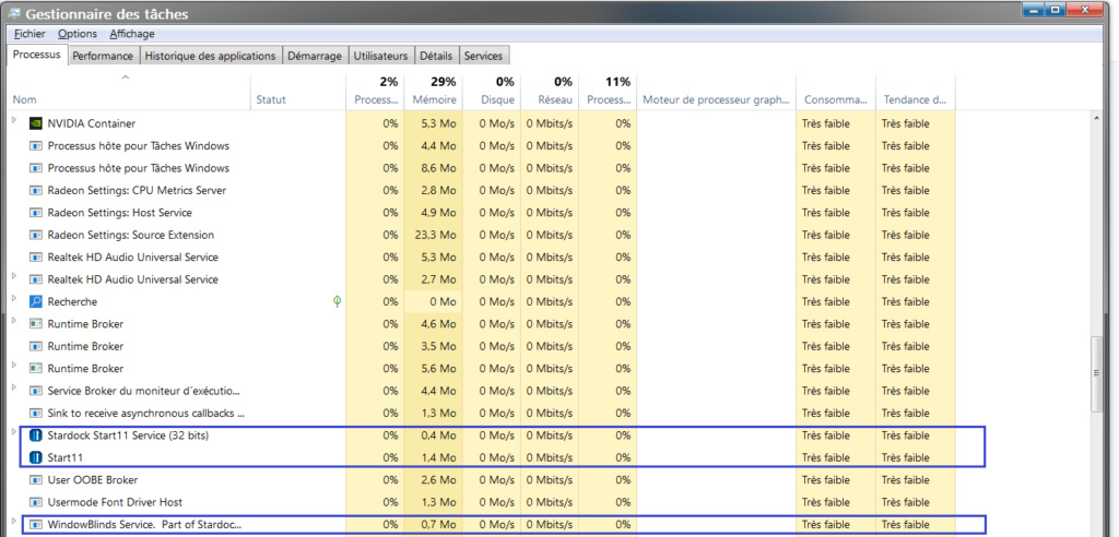

Au niveau consommation de ressources je ne suis pas un expert mais voici ce que j'ai :

Voici un bref retour sur les logiciels stardock.
J'en suis plutôt satisfait malgré quelques défauts. Souvent dû au skin choisit ou au logiciel lui-même. Dans ce dernier cas, c'est souvent un problème de mise à jour de windows.
Les développeurs doivent mettre à jour leur programme pour suivre les dernières mises à jour windows.
Dans mon cas j'ai utilisé WindowBlinds 11 (Dans çà version béta au début) et le logiciel Start11. (Compatible w10 dans mon cas mais aussi win11)
WB11 permet de skinner l'environnement et Start11 le menu démarrer.
