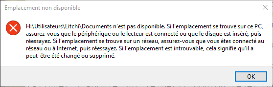

Je dis un espèce de disque local parce que le fichier crée portait une lettre comme les disques locaux mais l'icône utilisée était celle d'un simple fichier jaune lambda, je vous mets une image pour que vous ayez une idée de ce que je vous raconte.

Quand j'essaie d'accéder aux fichiers via le chemin H: j'obtiens ce message d'erreur :
