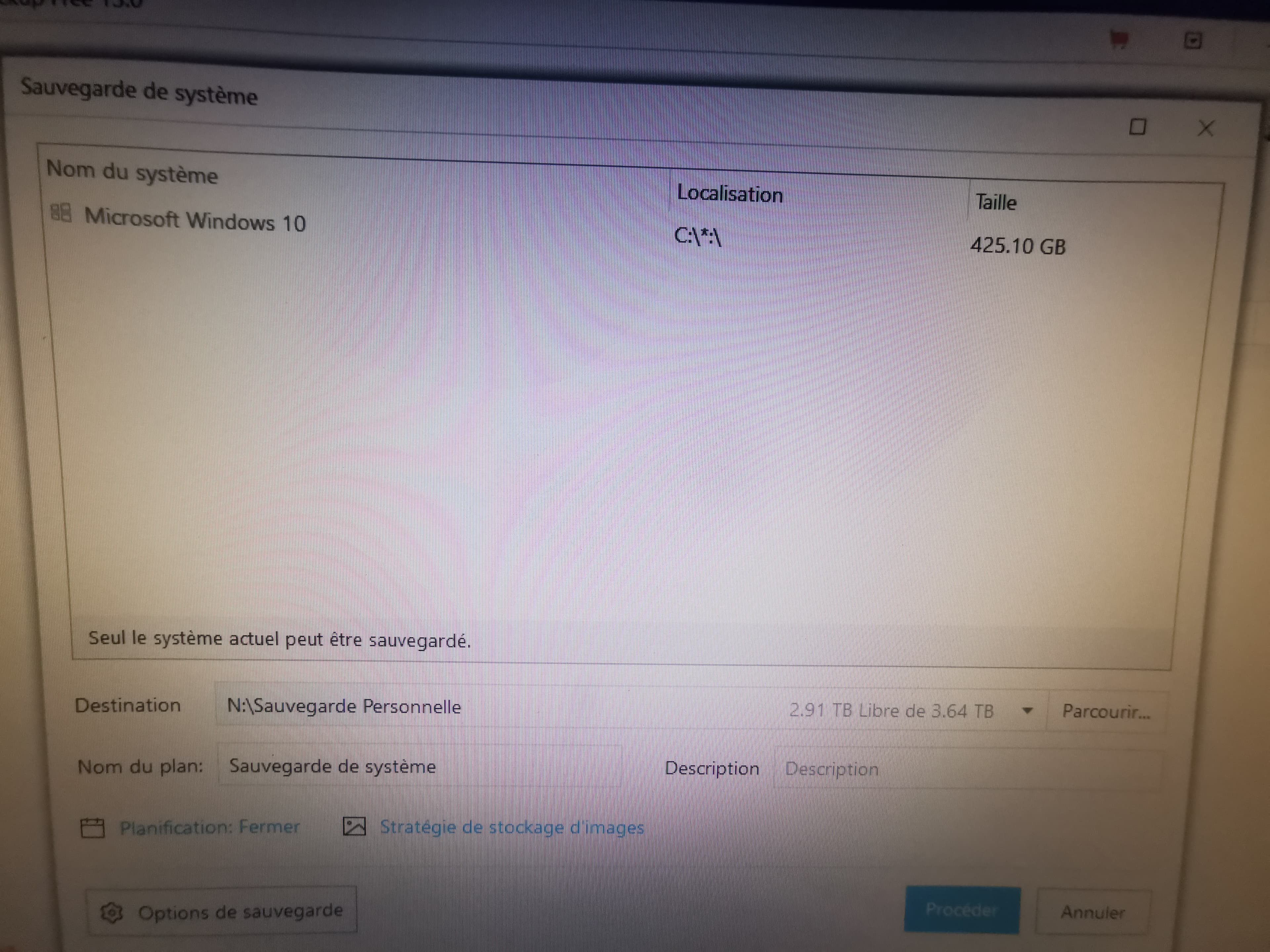

Alors effectivement , j'ai essayé d'etre scrupuleux dans mes choix , car le choix de la sauvegarde du disque entier ( avec toutes ses partitions) et de l'OS sont differents .
Le logiciel se présente ainsi : Une interface comme celle ci avec chaque choix
Si je fais Sauvegarde Disque / Partition , j'ai cela donc avec toutes les partitions OU mon disque entier :
Si je choisi SAUVEGARDE SYSTEME comme je l'ai fait , voici l'interface qui detecte ton système et t'indique l'emplacement . Ici on voit

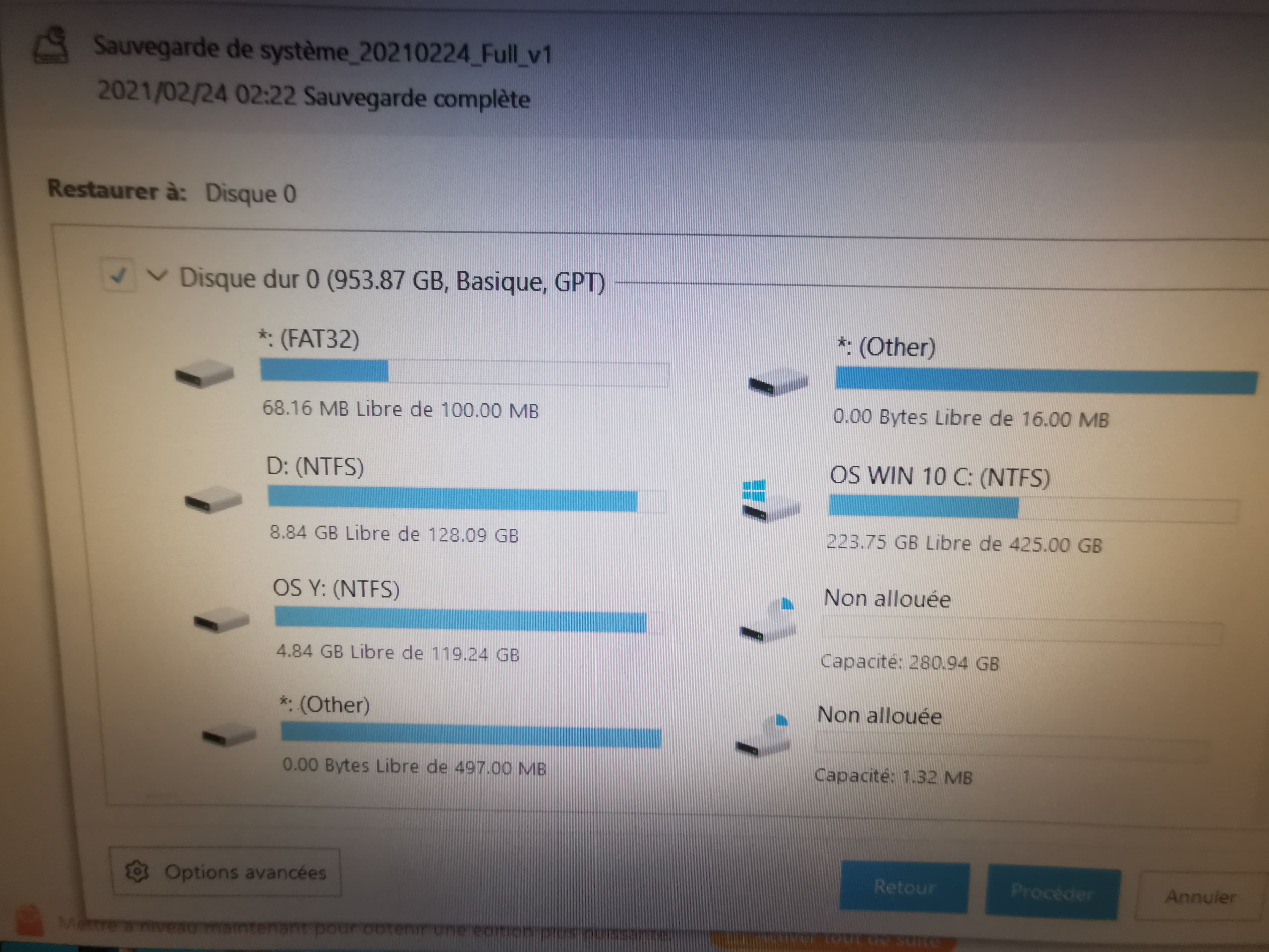

bien le systeme sur C: et le * correspond à la partition de recuperation
Voici ici , ce que je veux restaurer , mon OS WIN 7 avec sa partition de récuperation :
Et voici , la destination , on ne peut pas choisir la partition , c'est le disque de destination qui est automatiquement choisi . Je souhaite restaurer sur OS Y:
Je ne peux donc savoir s'il va m'écraser mes fichiers , auquel cas avant meme la fin de la restauration mon PC va avoir un bLUE SCREEN .
D'autre part , la fenêtre suivante avant que je lance me previens qu'il n'y a pas assez d'espace libre sur le disque de destination , donc il ne pourra pas faire une récupération secteur par secteur . Ainsi il va le faire sans option Secteur par secteur . Voila toutes les infos completes.
Donc je ne sais si je lance ou pas , je veux retrouver le WIN 7 , mais j'ai peur que du coup , il me reinstalle WIN 7 par dessus le WIN 10 . il ne demarrerait meme pas , car le dual boot s'est fait avec WIN 10 en demarrage .
Voila mon but est donc de restaurer win 7 sur la partition OS Y: Restaurer mon systeme quoi en somme .

Par exemple , la partie de RECUPERATION fait 68,16 mo actuellement , et sera ecrasée par celle de 69, 23 mo . Celle en FAT 32 . Est ce bien cela ?
L'os WIN 7 de 285 GO sera mis soit sur OS WIN 10 C: ( Ce que je ne veux pas) , soit sur OS Y: (ce que je souhaiterai)
