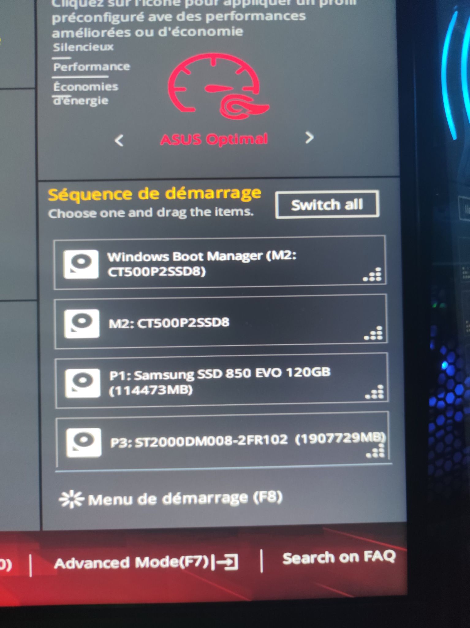

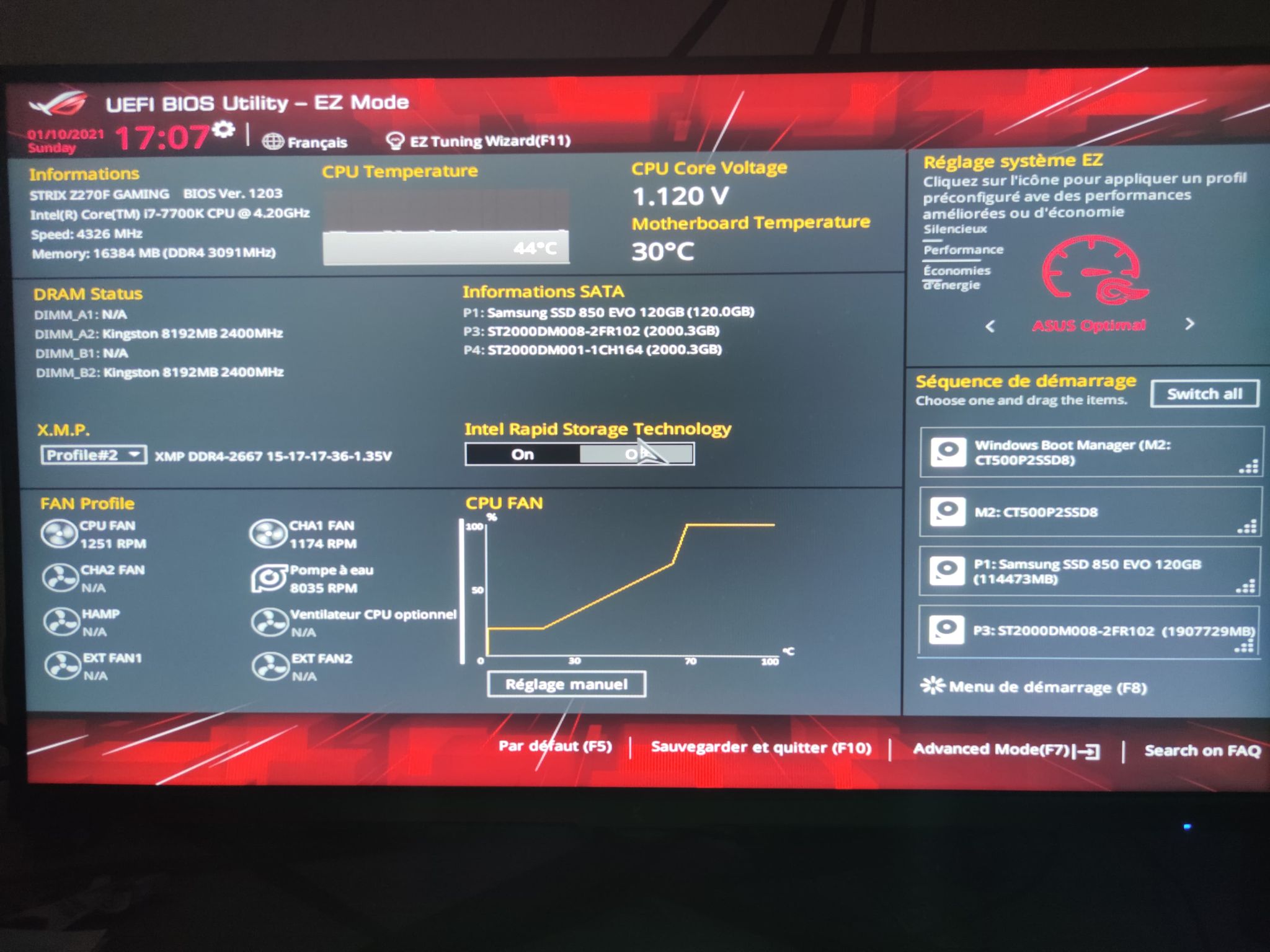

il me trouve le SSD après avoir détecter les 3 SATA puis le nom du SSD s’efface est j'ai BEL qui s'affiche puis Press F1 to run setup :
et j'arrive dans le bios où je vois à droite :

Dans ton premier message tu dis : MSI Z270 gaming pro carbon
Dans la capture écran on lit : Asus Strix Z270F

par Gim83 »
autant pour moi il s'agit bien d'une Asus Rog Strix z270 F Gaming
Et oui il ne boot toujours pas dessus avec les paramètres conseillés et d'autres testés ! et pourtant il est reconnu dans le bios, dans le boot en 1... etc...
