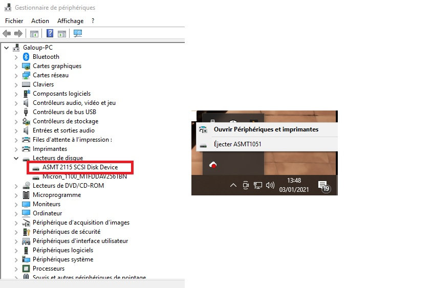

Par contre j'ai pu "le voir" à deux endroits :
https://www.zupimages.net/up/21/53/4jan.jpg
Messages : 16202
Re: Disque Dur Externe Non Reconnu
Il apparait dans le gestionnaire de périphs, c'est déja cela..
Maintenant il faut regarder dans la gestion de disques (Windows, ou AOMEI ou diskpart)

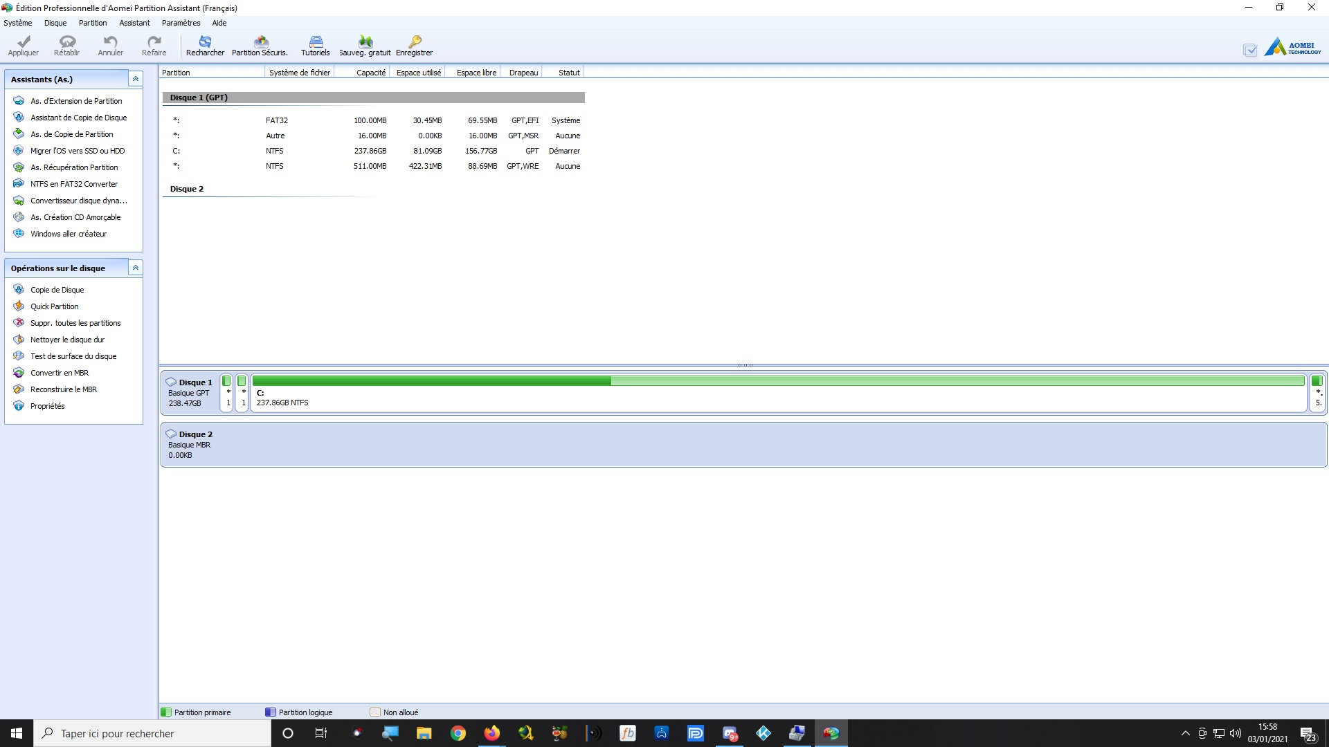

il apparait dans AOMEI :
https://www.zupimages.net/up/21/53/wsj1.jpg

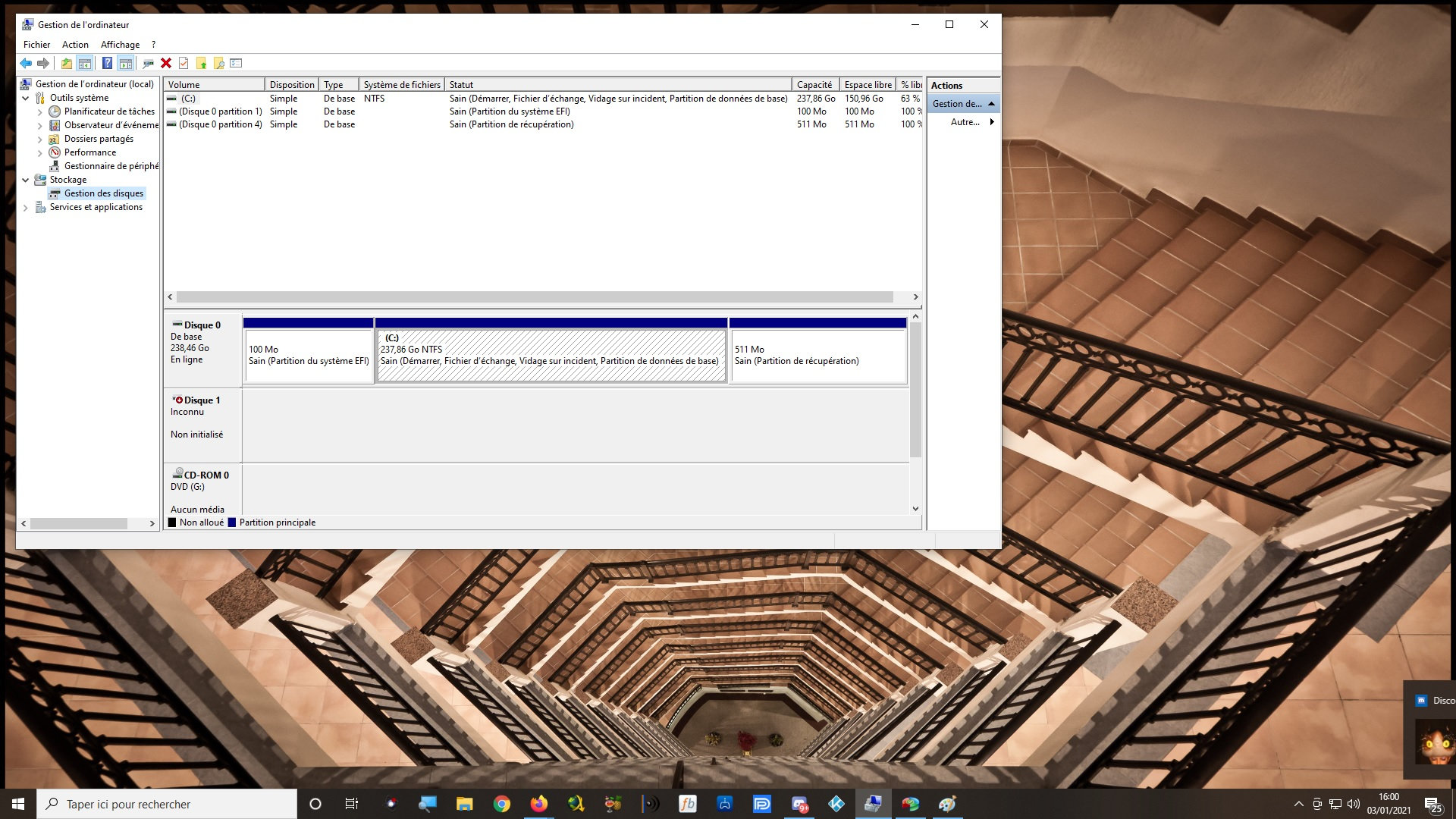

et ici :
https://www.zupimages.net/up/21/53/nmcw.jpg

Messages : 16202
Si on reprends les captures
On est bien devant le cas d'un disque non initialisé dans l’outil Gestion des disques et AOMEI
Cela peut signifier que le disque n’a pas de signature de disque valide. En fait, cela veut dire que le disque n’a jamais été initialisé ni formaté, ou que le formatage du disque a été endommagé. (du moins c'est comme cela que windows l inrterprète)
Si le disque dur n'a pas de problème physique (voir ci dessous avec le cable etc) soit tu crées la partition soit tu testes comme décrit ci dessous)
Mais tu perds toutes les données

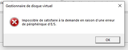

Pour l'erreur :
https://www.malekal.com/disque-dur-non- ... rreur-e-s/
outre ce qui est décrit, cela peut venir également du cable,
