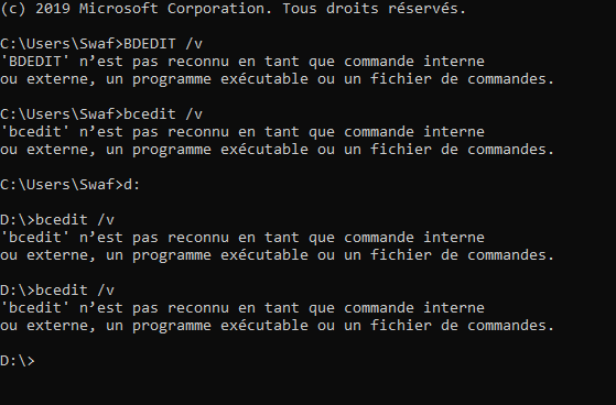

Impossible de faire la commande ?

Bonsoir j'ai remarquer que tu as fait une erreur dans la commande tu as fait une erreurla commande c'est
bcdedit /v
et tu as marquer bcedit
bcdedit /v

Autant pour moi erreur de screen j'avais refait après avoir vu l'erreur mais j'ai eu le message suivant ;
Impossible d’ouvrir le magasin des données de configuration de démarrage.
Accès refusé.
Accès refusé.

Re: BSOD Srttrail branchement d'un disque dur
Lance l'invite de commandes par un clic droit puis exécuter en tant qu'administrateur.
