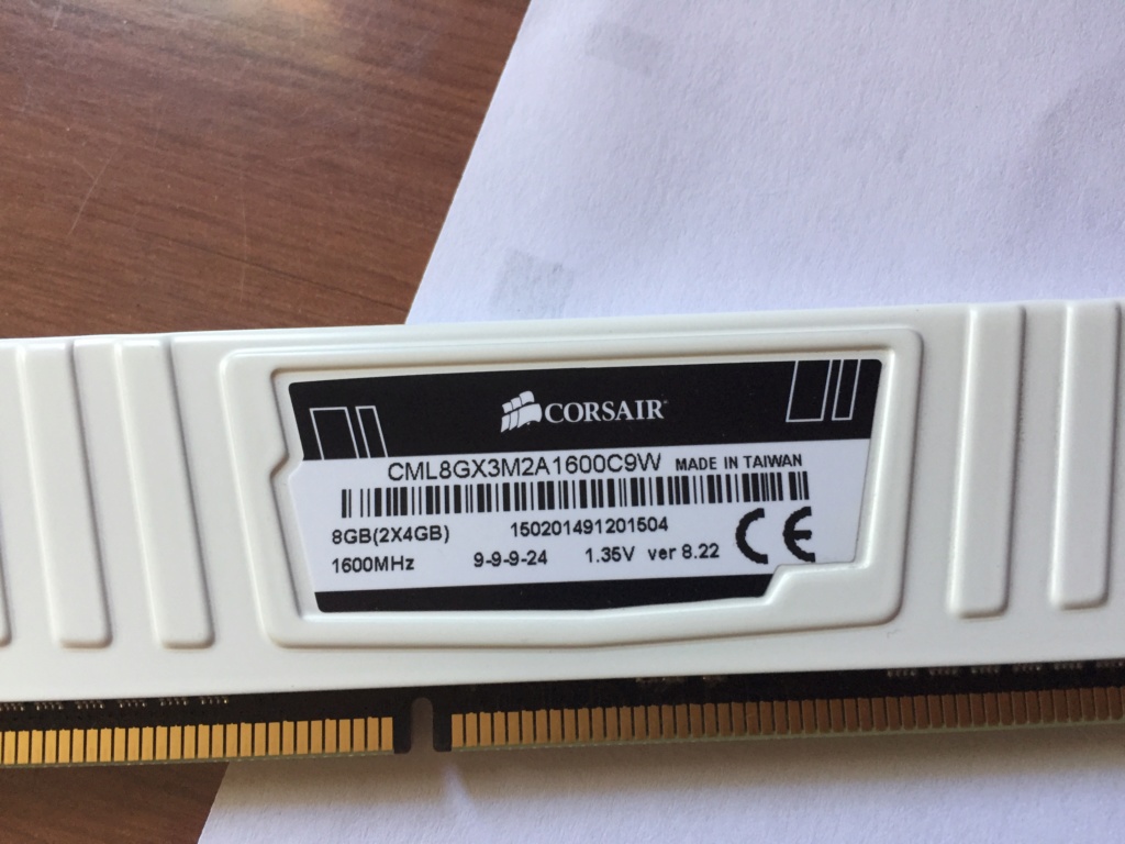

En fait je reviens vous embêter car j'ai acheté un kit de 2 barrettes de 4Go chacune, en 1600MHz au lieu de 1333 MHz pour gagner encore un peu en performance.
Malheureusement, elles ne fonctionnent qu'en 1333 MHz!
Pourtant ma carte est censeé accepter jusqu'à 1800MHz et même 2000 en overclocking.
Si j'essaye de rentrer manuellement dans le BIOS la fréquence (800 x2), j'ai un message disant que le système ne peut pas démarrer à cause d'un overclocking de la mémoire. Si je passe outre (avec Esc par exemple), ça démarre mais en 1333 MHz.
Le gestionnaire des tâches et CPU-Z affichent 1333 MHz.
Pourtant dans CPU-Z, il y a une colonne supplémentaire, que je n'avais pas avec les barrettes précédente,s qui affiche XMP -1600 : 800MHz.
Les références de barrettes sont les suivantes :
Est-ce que je n'ai pas acheté les bonnes barrettes ou y-a-t'il une manip à faire pour arranger ça?
Merci d'avance.

En relisant je note un truc : Tu as quoi comme processeur ?
Ensuite je ne sais si c'est le fait d'AMD ou de ton slot défectueux mais je note "single channel" dans CPU Z
Plus étonnant, le voltage diminue en montant en fréquence, en XMP
Tu pourrais mettre les capture des autres onglets de CPU Z ? CPU, Mainbnoard, Memory
Avant achat tu as vérifié si c'était compatible sur la lvl qui doit ressembler à cela https://download.gigabyte.com/FileList/ ... xa-ud3.pdf
Ce qui est amusant c'est que Gigabytes délivre le toujours meme message au sujet de l'overclocking, meme si ce n'est pas le cas (en fait c'est leur message générique pour tout ce qui est lié à la mémoire et ce depuis plus d'une dizaine d'années
Tu n'as pas fait de clear CMOS entre le passage de tes anciennes barrettes et des nouvelles ? (avec le fameux load default) ? parce que là aussi Gigabytes est connue pour cela et pour cafouiller si ce n'est pas le cas
En clair le hardware va lire que..... Mais lorsque tu es dans le bios/.UEFI il t'affiche des différences
C'était déjà comme ça avant quand on regardait les slots un par un, mais sur l'onglet Memory c'est bien en Dual.
Voici les captures d'écran CPU-Z :
Ça m'a paru bizarre aussi. De plus que sur l'annonce du vendeur c'était noté 1,5V alors que sur la barrette c'est marqué 1,35V.
Sur le site de Corsair, dans les caractéristiques il est indiqué SPD voltage 1,5V mais rien pour XMP.
Il est aussi noté SPD speed 1333 MHz et Tested speed 1600 MHz.
Tout se passe comme-ci je ne pouvais utiliser que la vitesse max SPD et que le XMP ne serve à rien.
A vrai dire je ne sais pas comment ça marche entre SPD et XMP.
Mes barrettes, Corsair Vengeance, ne sont pas dans la liste mais les caractéristiques sont exactement les mêmes que les Corsair Vengeance qui y figurent. La seule différence est que les miennes sont Low Profile (d’où la petite différence dans la référence CML8GX3M2A1600C8 au lieu de CMZ8GX3M2A1600C8). Comme c'est juste une différence de dissipateur de chaleur ça devrait fonctionner avec ma carte mère.

Dans le BIOS, les deux corsairs sont bien reconnu également mais désigné 9-9-9-24, leur Bande Passante indiquée comme PC3-10700 avec comme Fréquence max 667MHz (1333MHz) !?! En utilisant le programme CPU-Z dans la partie "Memory", DRAM Frequency indique bien 799.9MHz et dans la partie "SPD", elle semble bien indiqué 800MHz pour le profile XMP activé dans le BIOS !
Après X enquêtes sur la toile et de multiples forums, sur ce cas de désignation dans le BIOS et de leur fréquence Max de 667MHz, je n'ai pas vraiment trouvé d'explication claire au sujet !
et
"cette nouvelle mémoire Corsair ne tourne qu'à 1333Mhz."
_________________________
Alors oui la référence CML8GX3M2A1600C8 avec le "L" juste pour indiquer le low profile et "normalement" ne devrait pas être différente de la version "Z" reconnue
Seulement avec CORSAIR il faut se méfier
Par contre :" Par défaut, le ram fonctionne à 1,5 V, pour le faire fonctionner à 1,35, vous devez activer le profil xmp à partir du bios de la carte mère."
Donc cette valeur bien que curieuse est normale
Ton processeur supporte 1866MHz. mais peut potentiellement aller jusqu'à 2133MHz
Après il y a la carte mère..
Sur Corsair on lit pour ton processeur : "la SEULE fois que vous pouvez obtenir 1866 est sur une carte c'est avec seulement DEUX emplacements et utilisant UN module."
Seulement chez AMD ils disent "La vitesse officielle du contrôleur de mémoire est de 1866 et il est garanti de fonctionner sur 2 emplacements de mémoire. Cependant, il peut fonctionner à une fréquence plus élevée ou à 4 emplacements de mémoire. Ce n'est tout simplement pas garanti.
Néanmoins on est loin du 1600 Mhz...que tu devrais avoir sans ces conditions particulières, surtout que tu dis avoir essayé de mettre les valeurs XMP en manuel

Alors oui la référence CML8GX3M2A1600C8 avec le "L" juste pour indiquer le low profile et "normalement" ne devrait pas être différente de la version "Z" reconnue.
Je ne pensais qu'il fallait se méfier à ce point avec Corsair. C'est le seul kit d'occasion que j'ai trouvé à un prix raisonnable (je ne veux pas trop investir sur une vielle config),
Je me suis limité à 1600 MHz pour le coût mais aussi parce que j'avais lu qu'au delà il y avait des conditions particulières.
Ce que j'ai mis en manuel c'est la vitesse d'horloge de la Ram (Memory Clock ci-dessous). que j'ai mis à 1600 MHz et c'est là que j'ai eu le message Bios au démarrage parlant d'overcloking.

Ça y est, j'ai 1600 MHz !
J'ai mis Memory clock en manuel à 1600, mais aussi DDR3 Timing items sur Manuel, sans pour autant changer les valeurs proposées, et MEMCLK Drive Strength sur 1.5x au lieu de 1.25x.
Il se peut que le changement de 2 de ces paramètres suffisent (en tout cas Memory clock seul ne marche pas). J'essayerai au prochain démarrage.
