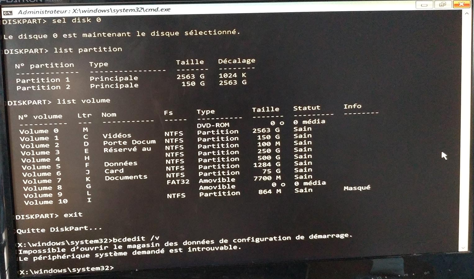

Donne le résultat des commandes suivantes :
et donner le résultat de la commande :

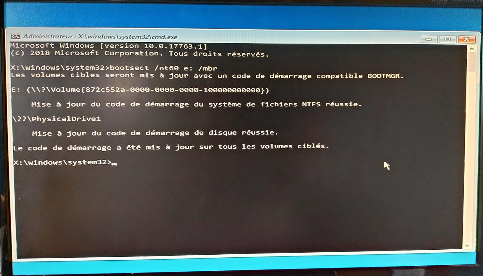

Tu peux tenter :
bootsect /nt60 <lettre de lecteur>: /mbr
Prends le résultat en photo et donne le résultat en capture d'écran.list disk
sel disk 0
list partition
list volume
exit
Prends le résultat en photo et donne le résultat en capture d'écran.bcdedit /v

Depuis le même endroit où tu as donné les captures d'écran diskpart.
Que donne :
Que donne :
bootsect /nt60 e: /mbr

apparemment ça fonctionne !
Je vais éteindre le PC et le redémarrer pour voir si ça a bien fonctionné
- Messages : 26
- Inscription : 10 avr. 2020 13:47
Re: Supprimer le GRUB
Parfait ça fonctionne !
