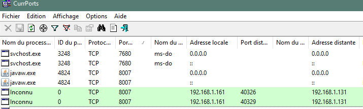

La recommandation est d'ouvrir le port 8007 pour le pgm DV Scheduler. J'ai donc ouvert TCP 8007 entrant puis j'ai regardé avec Currports les processus autour du port 8007 afin de restreindre la règle du pare-feu au strict nécessaire.
On voit donc qu'il y a un exe java ainsi qu'un processus inconnu (sans doute la requête que j'ai faite depuis ma tablette (sur le LAN) à partir de VLC)
Donc malheureusement je suis un peu démuni et je dois me contenter de laisser TCP 8007 ouvert sans plus de filtre.
Est-ce génant ? Comment affiner ?
