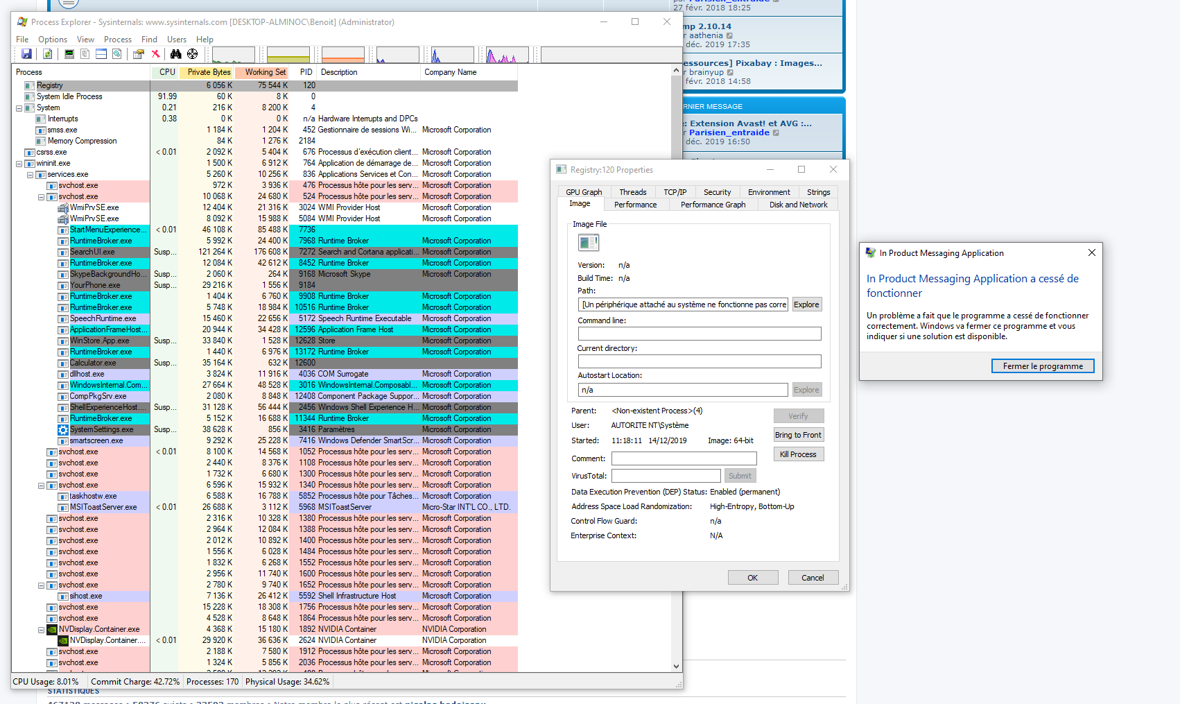

ca a recommencé, j'ai pris une capture d'écran:
https://www.zupimages.net/up/19/50/wy62.png
c'est ca qu'il te faut ?
- Messages : 113248
Re: in product messaging application a cessé de fonctionner
D'après un recherche internet, c'est sûr que c'est Avira
Désinstalle le et laisse Windows Defender.
imp ça peut être le in protect message ?Chemin d’accès du module défaillant: C:\program files (x86)\avira\antivirus\ipmGui.exe
