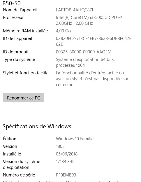

Oh oui pardon du coup je vais parler un peu de ces problèmes de freeze : ce n'est pas lié à quelque chose de particulier, ça se produit quelques minutes après le démarrage de Windows 10, il y a parfois un bruit continu lorsque ça freeze, parfois non, et le freeze est permanent je dois redémarrer à la barbare si je veux que Windows se relance.
Et concernant ma configuration la voici : https://i22.servimg.com/u/f22/09/01/06/43/config11.jpg

Bitloker.. Ton LENOVO est vendu avec le disque dur chiffré ?
Ton windows n'est pas à jour mais il vaut mieux pour l'instant
