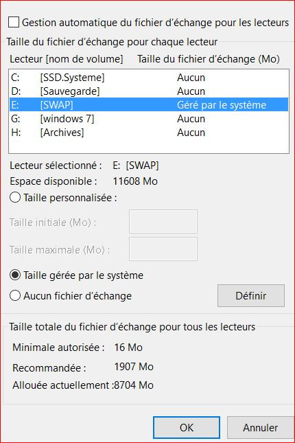

j'ai un pc avec 8Go de Ram et deux disques, un SSD et un autre "disque classique" ,ne voulant pas de de swap sur le SSD ,j'ai crée une partition dédiée de 12Go sur un autre disque mais la ou je doute, dans presque tout les tutos on doit donner une valeur , mais moi j'ai laissé le système gérer ça , regardez c'est bon ?
merci

Tu n'as pas désactiver celui du C...
Après si c'est pour limiter l'utilisation disque du SSD... mouais, je doute que dans les faits ça change tant les choses que cela.
Tu peux très facilement mesurer son évolution dans le temps, avec HWInfo par exemple.
Chez moi par exemple, durant un jeu ça swap à peine (0,7%) et ça reste stable tout le long.
Donc si tu désactives complètement (sans ton E), peut-être que ça peut merdouiller.

ha..ok, comme ça ? ,(merci)
le pourquoi de la chose, c'est que je fais pas mal de montage vidéo. (et veux préserver mon SSD)
