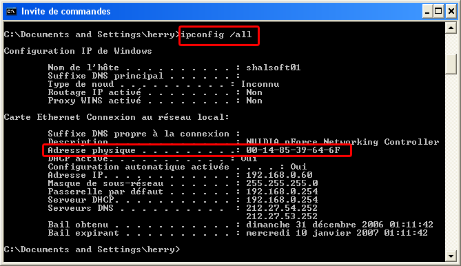

ça serait pas mieux de mettre dans la livebox les memes parametrages LAN que la freebox ? parceque les machines qui sont dans l'Active Directory ont peut etre des adressages IP propre aux plages etablies par la freebox.
tu releves les parametrages de ta freebox > ipconfig /all
puis tu dois pouvoir remttre les memes dans la config de la livebox là

je vais essayer ca, mais pourquoi tu souligne l'adresse physique?la mac adresse est propre a la free non?

Re: Déménagement serveur
Je parle pas de l'adresse mac
, c'est une capture trouvée sur le Ѡeb , j'ai pas de ѡindows
si ipconfig depuis la freebox tu as
passerelle --> 192.168.0.254
masque ---> 255.255.255.0
tu mets dans la livebox addresse ip de la livebox --> 192.168.0.254
ip debut --> 192.168.0.10
ip fin --> 192.168.0.250
comme ça tu touches à rien au niveau de la config du serveur
angelique a écrit :Je parle pas de l'adresse mac
Ha ok j'avais pas compris je ne savais pas que je pouvais modifier les paramètres de la live boxe avec ceux de la free, je pensais que les paramètres de la live box était propre a elle même, merciiiiiiiiii je vais faire cela joyeuses fête
