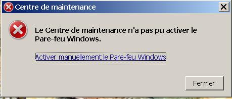

Image Je ne comprends pas, pour le compte différent, tu veux parler de ça ?
Voici ce qui m'est proposé au niveau du PareFeu :

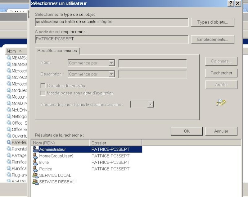

Malekal_morte a écrit :Onglet connexion.
Tu dois avoir System qui est mis et pas un compte local.
Voici ce que j'ai avec l'onglet connexion du Pare-feu Windows :

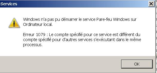

Et si je clique pour démarrer le service j'ai ce message d'erreur :
Messages : 113173
Re: PareFeu Windows 7 désactivé.
et les services qui sont en dépendances, il démarre avec quel compte?
