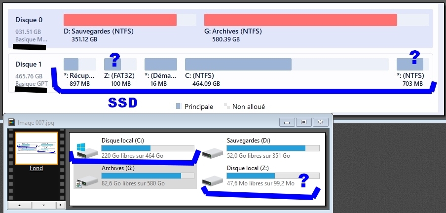

salut a tous !
mon pc continu a me faire souffrir !
après cette mise a jour qui ne se faisait pas et que vous m'avez aider a régler de façon magistral (ailleurs cela a échouer)
une fois les mises a jours faite , voila qu'un nouveau soucis de partition est arrivé !
(j'ai deux disques dont un SSD)
la fameuse erreur 0x80070643 connu de tous après une mise a jour qui échoue a cause de la taille de la partition de restauration
qui d'après les écrits est trop petite , je me suis dit je vais l'agrandir pour résoudre ce problème avec easeus.
chose faite sans difficulté , au démarrage je me retrouve en effet avec une partition de demmarrage de secours plus grande
800Mo au lieu de 529Mo ,mais avec une partition Z surgit de je ne sais ou ?
comment la virer ? il y a quelque chose dedans j'ai l'impression ? mais inaccessible sous windows.
merci
ci dessous vu disques avec Easeus et vu dans le poste de travail sous windows

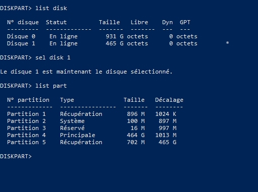

je viens de vérifier avec diskpart que la partition de 890Mo et celle de 700Mo ( les 2 avec le ?) sont toutes
les deux marqué "partition de récupération par diskpart ! ??
https://www.zupimages.net/up/24/11/1ei6.jpg
Messages : 21240
Re: partition bizarement apparu ?
La fameuse erreur c'est cela https://forum.malekal.com/viewtopic.php ... 49#p549749
Le truc par contre que je ne comprends pas c'est que tu dis avoir agrandi la partition de 529Mo et qui est donc passée à 897 Mo
Donc effectivement tu as du trituré les partitions pour en arriver là
Le soucis c'est que la partition de récupération est placée AVANT, donc la KB que Microsoft veut mettre en place cela ne fonctionnera pas (j''ai le meme soucis)
Le patch cherche une partition de récupération placée en fin de disque, ce qui est normalement sa place (sauf pour certains PC portables qui en rajoutent une pour leur propre tambouille)
Là si maintenant il y a une partition de 703 Mo, c'est que tu avais du laisser de la place libre en réduisant "C" car elle ne se met pas en place toute seule
Problème je doute que cela soit suffisant
Si je regarde mon dossier "$WinREAgent" il a une taille de 925Mo avec ce patch, parce que tout simplement il y a un "rollback" pour revenir en arrière (une sauvegarde en fait) alors que le patch fait la moitié de cette taille
Du reste c'est pour cela je pense que nombre de personnes agrandissaient cette partition à 1Go
PS : Ne pas utiliser le script, que j'ai indiqué dans le lien. MIcrosoft l'a modifié, et il faut que je vérifie ce qui change
(Je verrais cela demain si j'ai le temps)
Edit : Comme tu peux le voir j'ai aussi une partition placée devant (et je ne sais pourquoi vu que le Windows a été installé avec la dernière ISO de Windows 10 en novembre et qu'il s'agit d'une installation "fraiche")
La taille de 529Mo est trop petite pour que le patch puisse s'installer puisqu'il fait 486 mo et qu'il lui en faut autant pour le rollback (il ne me reste que 68Mo en gros de place libre)
Par contre la KB et donc l'erreur, je m'en fiche, car je n'utilise pas Bitlocker, donc meme si il y avait correction cela n'aurait aucun impact, et sans il n'y en a pas non plus, autre que Windows veut l'installer (faut que je la masque)

Messages : 116763
Re: Erreur 0x80070643 et partition de récupération trop petite
La partition de 700 Mo n'est pas formatée, on ne voit pas NTFS dessus, donc soit un autre système de fichiers type ext4 que Windows ne gère pas... Soit elle ne sert à rien.
Difficile à dire.
La partition de 16 Mo qui gène, c'est la partition MSR.
Le problème de la partition de récupération en début de disque, c'est qu'il est assez difficile de l'agrandir.
Normalement, elle est censée se trouver en fin de disque, ce qui facilite les choses.
Il éventuellement possible de la déplacer.
En gros supprimer la partition actuelle en début et en recréer une autre à la fin.
Mais les 800 Mo risque d'être perdu.
Pour l'erreur 0x80070643, une partition de récupération de 800 Mo c'est largement suffisant.
Il reste combien de place disque dessus ?
Je me demande si l'erreur ne vient justement pas du fait qu'elle se trouve en début de disque.
A un moment, j'ai aussi envie de te dire que tu te prends la tête pour rien.
Au pire tu laisses cette mise à jour en erreur ou tu la masques : https://www.malekal.com/bloquer-install ... ws-update/
Tu laisses le système comme cela, au lieu de créer des problèmes.

dans ce cas , je masque cette partition Z de 100Mo ? si je ne lui attribue aucune lettre elle va disparaitre non ?
ou mieux ? avec EASEUS la supprimer ?
Messages : 116763
La partition de 100 Mo tu n'y touches pas, c'est la partition EFI.
Ce que je te proposais en fin de mon message, c'était de justement ne pas toucher aux partitions de disque (pour éviter les erreurs) et de masquer la mise à jour en erreur 0x80070643 pour ne plus qu'elle tente de s'installer.

ok, mais je ne peux pas rester avec deux partitions de récupération non ?
une de 890Mo et l'autre de plus de 700Mo en debut et fin du SSD
l'aquelle est la bonne partition de récupération ? on peut le savoir avec quel outil diskpart ?
le soft aoimei ?

pour savoir laquelle des 2 partitions de récupération est utilisée , lance cette commande sous CMD en administrateur :
Code : Tout sélectionner
reagentc /info
cela te donnera son emplacement.

salut
merci ,heureusement que je n'ai pas supprimer cette partition 5 sur le disque 1 !!!!
mais voila que je suis encore plus embrouillé !
donc diskpart dit la récupération est en partition 5 , mais en exécutant EASEUS ou AOIMEI soft prévu justement pour cela
les deux annonces que la partition de récupération est sur le disque1 en 1 et non pas 5 !!!!
j'ai vérifier en redémarrant et appuyant sur "schift" on lance bien le menu récupération , ya un "loup" ...
j'aimerais bien récupérer ces centaines de Mo ,mais il y a une partition que ne sert a rien ? ou une chose m'échappe ?
https://pjjoint.malekal.com/files.php?r ... 3p15w13d12
avec AOIMEI ou EASEUS c'est la partition 1..

Messages : 616
Inscription : 02 mai 2020 11:15
par Loriot8/3 »
Ta partition de récupération active est la dernière partition de ce disque 1 donc part 5 ,
avec aomei tu peux effacer la part 1 obsolète 1 de 896 Mo,
si tu désires agrandir ta part 5 tu peux réduire C par la droite avec aomei et redimensionner la part 5
pour utiliser l'espace non alloué pris précédemment sur C.

winre est en partition 5 je suis d'accord avec toi .(700Mo)
mais pourquoi les deux softs indique la partition 1 de 800Mo ?
https://pjjoint.malekal.com/files.php?r ... p11o6t14i9
autrement , oui la démarche c'est exactement ce que je voulais faire , réduire un peux C: (par la fin)
et agrandir la participation de récupération donc la dernière (5)
ensuite supprimer la première partition et ensuite attribuer l'espace a C: en tirant la partition C: vers la gauche.
