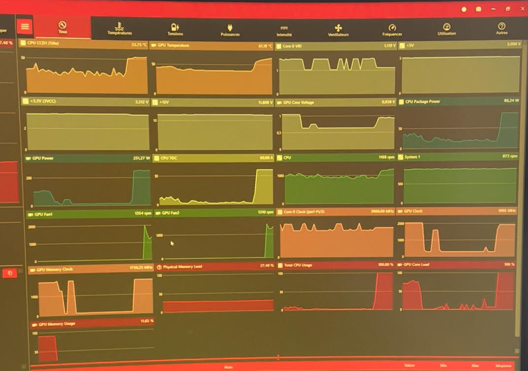

Par contre à chaque fois que je fais le test POWER avec OCCT, mon pc s'éteint au bout de 15 secondes à peu près.
Voici une photo que j'ai prise 1 seconde avant que mon pc redémarre pendant le test POWER de OCCT.
lien de l'image au cas où elle ne s'afficherait pas directement:
Je pense que le problème viens de l'alimentation puisque la fonction Power combine GPU:3D et CPU:OCCT pour charger les deux composants les plus gourmands en énergie, testant ainsi l’alimentation et la carte-mère du PC.

Ma config + La photo:

Sur l'image, on voit mieux les chiffres sur l'axe y des courbes.

Ton image OCCT... Trop petite et pas assez détaillée
Ce qui est intéressant c'est l'onglet "Tensions"
Idem pour le boot... Ca n'indique pas les valeurs 12V, 5V 3.3V

OCCT sauvegarde le dernier état connu du pc, donc voici les tensions en PJ.
Le test a duré 17secondes puis mon PC s'est éteint.

En charge ton 12V devrait être au dessus des 12V,
Là on voit que c'est 11.8V
Dans l'absolu, c'est moins grave que de dépasser le seuil de tolérance qui est de + ou - 5% (+ 12.9V par ex), mais en dessous de 12V cela peut planter si l'alimentation n'est pas capable de se reprendre rapidement
Il faut savoir que certains périphériques ne démarrent même pas si la tension est inférieur à 11.5V
Lorsqu'on regarde les tests ce modèle n' st pas capable de se reprendre rapidement et c'est surement pour cela que cela plante

Le truc est tout bête et lié à la conso par port PCIe, et le fait que l'on a maintenant des "pics instantanés" (processeur et carte graphique) qui demandent une alimentation capable de gérer cela (le fameux yoyo) le tout lié aux économies d"énergie
Il n'y a pas que cela dans la nouvelle norme mais c'est la source principale de plantage en jeux en lien avec des fonctions qui génèrent ces pics comme le Ray Tracing et des diverses méthodes de mise à l’échelle (XeSS, DLSS, FSR)
En 2019 ce que racontait Intel
https://www.intel.com/content/www/us/en ... #gs.uyy805
En fait on a pu voir après 2019 des alims avec une norme ATX12V0 en version 2.XX (2.53 comme chez seasonic et certains modèles) non munis du fameux cable 12VHPWR, puisqu'il est possible pour des alimentations de passer la certification ATX 3.0 en ayant à la fois plus de 450 W à offrir, mais pas le nouveau connecteur.
L'autre soucis.. Ca surfe sur la nouveauté, le marketing et tout le monde en a profité pour augmenter le prix des alimentations dès lors qu'est apposé "ATX 3.0"
Tout cela pour dire que même si je me méfie d'ASUS (ils ne fabriquent rien comme Corsair du reste ) on note que l'alim est garantie 10 ans. Donc ils ont confiance dans leur produit (j'ai une fiche dans mes archives sur cet alim qui sur le papier n'est pas mal) mais je ne sais pas quel bloc est derrière ni quel est le cahier des charges
Corsair... Ils sont capable du pire comme du meilleur,
Il faut savoir que dans le haut de gamme Corsair utilise une base Seasonic
Je ne sais pour la 750W mais sur une 850W c'est un bloc CWT (même niveau que Seasonic du moins dans le haut de gamme)
La Corsair est tres bonne sur le RIPPLE et bat tout le monde (cela sert lors de baisse de puissance et pour la reprise ce qui évite en jeux par ex du stuttering, pertes d'image, de puissance ou pire un BSOD) et également si on a un courant EDF pas stable (le tout en lien avec là aussi le fameux Temps d'attente (hold up time)
Par contre le ventilateur à lévitation magnétique est très bon dès lors qu'il doit tourner à forte puissance, et pour la longévité, mais plus bruyant que les autres technologies (même si en fonction de la config et puissance demandée/chaleur il sera silencieux en temps normal)
FSP Be Quiet : Je n'en ai jamais eu donc je ne suis pas trop penché sur cette marque (capable du pire comme du meilleure) mais là aussi c'est garantie 10 ans avec un bloc FSP moderne
Par contre malgré la norme ATX3, elle serait moins capable (suivant les utilisateurs) de gérer les pics de cartes graphique de haute puissance (Série 3080 par ex ou série 4080 et 4090)
Elle est plus silencieuse en jeux mais bon...
