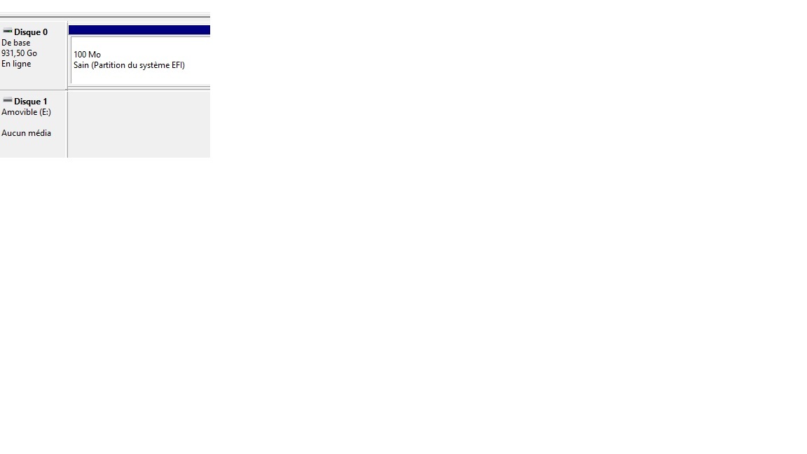

Merci pour la réponse. Il n'existe aucun support fiable, raison pour laquelle il faut faire plusieurs sauvergardes afin d'éviter ce que je traverse maintenant. Cela étant dit, je n'ai pas de sauvegarde de cette clef, mais surement qu'il y a une méthode pour pouvoir récupérer un maximum de fichier ?
Je mets une image de la gestion des disques, dés fois que, ça permettrait un peu d'aide.

Tu dis :
: Ta clé est morte
Donc pourquoi reposer la question ?
Ensuite :
Ce n'est pas tant le fait de supports qui ne seraient pas fiables qu'il faut effectuer plusieurs sauvegardes mais dans leur diversité et ce sans aller jusqu'à la stratégie de sauvegarde 3-2-1 (dont le dernier point) https://www.nextinpact.com/article/3027 ... arde-3-2-1
Une clé USB n'a jamais été considérée comme une unité de sauvegarde
C'est fait pour y mettre des fichiers (pas importants) , programmes (pour avoir tout sous la main) à transporter etc
Si on s'en sert comme une unité de sauvegardé, il faut s'assurer d'avoir exactement la même sauvegarde sur un disque dur externe, ou mieux un ancien SSD qui fera office de clé USB (mais en plus fiable) et je dirais pire... à la fois sur un disque dur externe ET un autre support, qui peut etre un disque dur dont on s'est assuré qu'il ne présentait pas de secteurs défectueux etc, mais pas de la meme marque, modèle, série, .. que le premier, et un ancien SSD (plus fiable lors de transports car les chocs n'ont pas d'impact)
Et je ne considère pas le NAS comme une solution de sauvegarde fiable, non pas en tant que telle, mais lors d'infection (type ransomware par ex qui va crypter tout ce qui est connecté)
Pour un SSD, pas besoin de boitier on peut tout à fait se servir de ce type de cable
Ensuite il faut savoir ce que sont les clés USB.. Il n'y a pas d'éléments mécaniques mais des puces, comme les SSD
En général c'est ce qui peut lâcher (nombre de clés à bas prix ou en lots sont construites sur des puces de second ou troisième choix) mais également l'électronique, de basse qualité avec un firmware à la ramasse (cas de certaines clés PNY par ex)
Les progs de récup de données "pourraient fonctionner" si la clé est bien reconnue etc et que le problème n'est pas matériel
Si tu as bien fait tout ce que tu décris, ton problème est matériel donc... pas d'espoir
Mais vu que tu n 'écoutes pas, tu peux essayer :
https://www.malekal.com/testdisk-repare ... isque-raw/
et (DiskDrill, Zar, Disk Genius..)
https://www.malekal.com/les-meilleurs-l ... n-donnees/
sachant que ces progs sont surtout destinés aux disques durs avant tout
Sinon reste les sociétés de recouvrement de données;. Mais ce n'est pas donné et les résultats sur clé USB ne sont pas garanties (du fait de ce type de support)
C'est le meme problème avec les SSD du reste
viewtopic.php?p=534579#p534579
