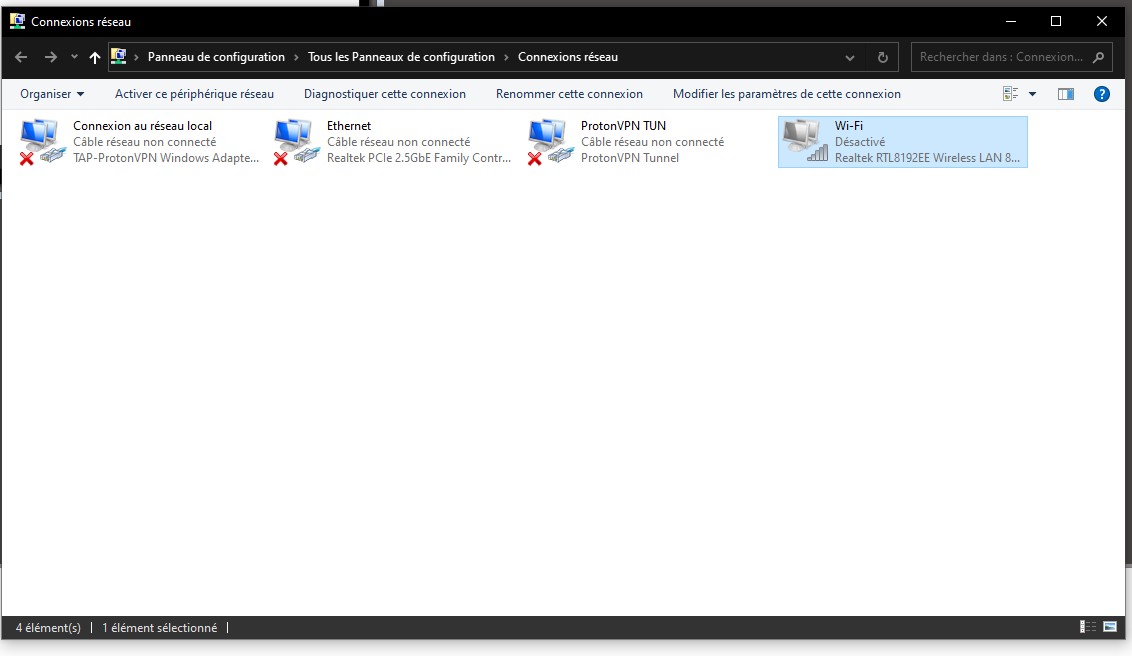

Bonsoir, merci pour la réponse.
Oui, les téléchargements sont lents peu importe la plateforme. J'ai fait plusieurs fois des speedtests et ils correspondent à ce que j'observe (je crois): Sur mon téléphone le test est à 300 mbps en descendant et 205 mbps en ascendant ce qui correspond à ce qui est annoncé par mon opérateur.
Voilà ce que dit l'invite de commande.
https://pjjoint.malekal.com/files.php?i ... l8z13b7s10
https://pjjoint.malekal.com/files.php?i ... 15e15v11y7
https://pjjoint.malekal.com/files.php?i ... i9j12f15p6
Je n'ai pas du tout réussi à avoir accès à internet en démarrant en mode sans échec avec prise en charge réseau.
FRST :Il existe 1 interface sur le système :
Nom : Wi-Fi
Description : Realtek RTL8192EE Wireless LAN 802.11n PCI-E NIC
GUID : ebfad2c7-f1c5-4524-8f4c-a135af176a05
Adresse physique : 50:2b:73:a9:00:18
État : connecté
SSID : Bbox-5AF06FE6
BSSID : 6c:ff:ce:30:7f:20
Type de réseau : Infrastructure
Type de radio : 802.11n
Authentification : WPA2 - Personnel
Chiffrement : CCMP
Mode de connexion : Connexion automatique
Canal : 1
Réception (Mbits/s) : 54
Transmission (Mbits/s) : 54
Signal : 100%
Profil : Bbox-5AF06FE6
État du réseau hébergé: Non disponible

- Messages : 117190
Re: Problème de débit Wi-fi avec la fibre
Le problème vient de ta carte Wi-Fi qui est en 802.11n...
Le débit max doit être autour de 150 Mps.
Chez toi tu es bloqué en 54 Mps.
Si tu veux un débit max, il te faut une carte compatible 802.11ac qui pourra se connecter en 5 GHz.
