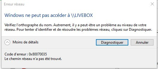

Bonjour à tous,
Petit nouveau sur le forum, j'arrive ici avec mon souci qui, je pense, a donné du fil à retorde à quelques uns.
Voilà, depuis quelques temps, je tente de connecter mon disque usb sur un port de la LB4, dans le but de réaliser des sauvegardes.
Mais, bien évidement, il faut que ce disque soit visible sur le Lan et surtout sur le pc portable en Windows 10 home.
Il est bien visible une seule fois au montage du lecteur réseau mais au reboot, il est en erreur:
J'ai lu également que la LB4 n'étais pas compatible avec le protocole de transfert smb v2, donc seulement smb v1, désactivé dans Windows 10 (pour raison de sécurité).
J'ai réussi, avec quelques galères à réactiver SMB v1 sur W10, mais je ne récupére pas le partage pour autant et avec les mêmes erreurs.
A ce stade, je suis à cours de solutions...

Messages : 113606
Re: Erreur 0x80070035 sur disque usb sur Livebox4
Je trouve bizarre qu'un disque dur accessible en USB soit monté comme un lecteur réseau...
Sinon d'après le message d'erreur, le nom Livebox n'est pas trouvé.
Faire un ping sur Livebox voir si cela est résolu
=> https://www.malekal.com/comment-faire-u ... a-latence/
Code : Tout sélectionner
ping livebox
Voir si cela répond que le nom Livebox n'est pas trouvé.
Sinon passer par l'adresse IP, probablement 192.168.1.1
Essaye notamment : \\192.168.1.1
Bon, après c'est un partage occasionnel pour de la sauvegarde perso.
Sinon, ce problème d’accès est résolu et il est fiabilisé, une clé manquante (ProviderFlags) au niveau du mappage du lecteur, dans la BDR, si çà peux servir à d'autres:
https://think.unblog.ch/en/no-network-d ... ws-update/
Maintenant, j'ai un souci de performance (1,5 a 2 Mo/s) en wifi N, il faut que je creuse de ce coté.
