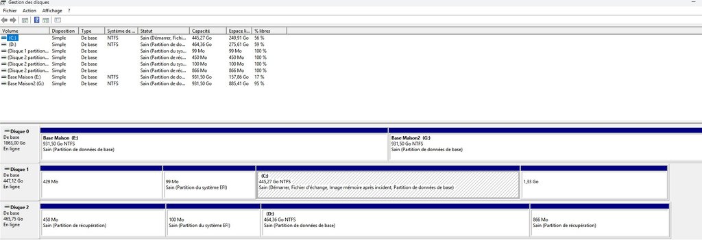

Je m'explique : lorsque j'allume l'ordinateur il reste bloqué sur l'écran noir avec l'écriture GIGABYTE de la carte mère (où on peut choisir del ou entrer dans le BIOS) très longtemps...très très longtemps ! Blue_PDT_01_23 J'ai calculé environ 5 à 7 minutes avant que cela ne débouche sur la demande de mot de passe Windows.
Par contre dès le mot de passe saisi l'ouverture est immédiate.
Ensuite, lors de la demande d'arrêt il faut attendre environ 2/3 minutes pour que Windows s'éteigne.
J'ai parcouru de nombreux sites et forums et je ne trouve pas grand chose qui me permet d'avancer...Ce dont je suis certain c'est qu'à l'installation de la config et les premières semaines le démarrage était ultra rapide. Il me semble que cela correspond à une mise à jour Windows 11. Malheureusement je n'ai pas créé de point de restauration... :)
Je signale également des trucs un peu chelou : lorsque je fais un clic droit sur un fichier pour accéder aux propriétés ou pour le supprimer par exemple, la flèche de la souris va se transformer en petit cercle qui réfléchit et le menu va parfois s'ouvrir plusieurs secondes voire minute après, ce qui est ingérable...Mais ce qui est bizarre c'est que cela ne le fait pas tout le temps, souvent juste après le démarrage et l'arrivée sur le bureau, comme si le SSD mettait des plombes à "s'initialiser"...
