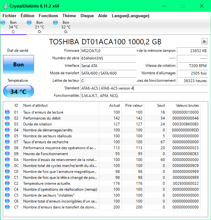

Tu avais bien changé tous les mots de passe ?
On ne peut exclure un pb matériel du support
https://www.malekal.com/crystaldiskinfo ... isque-dur/
Et plus globalement
https://www.malekal.com/diagnostiquer-l ... materiels/

Voici Crystaldisk
