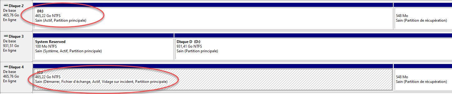

Je reprends ce fil de discussion car j'ai le même problème que bob94. Impossible de booter sur mon nouveau SSD après clonage avec Macrium. Voici les captures des disques après clonage.
J'ai alors lancé EasyBCD et coché "changer le disque de démarrage" pour passer sur H: (mon nouveau SSD). Le nouveau SSD est passé en "actif". Voici la capture d'écran après cette opération:
Ce qui m'inquiète un peu après avoir lu le tuto de Malekal "Résoudre ordre de démarrage après clonage", c'est que je n'ai pas de partition EFI sur mon disque HDD...

Pour compléter mon post, je me rends compte que c'est le bazar dans mes disques. J'amorce sur la première partition du disque 3 (D:) puis windows se lance sur le disque 4 (C:) !
Et pas de partition EFI !
Bref, comment faire le ménage là-dedans ? (si c'est encore possible...)
