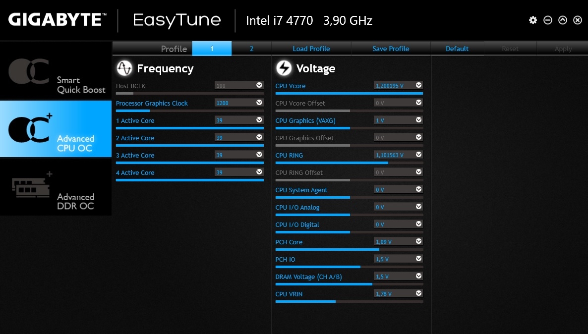

Il n'est pas normal d'avoir le CPU à 100°C surtout avec un profil d'alimentation "normal"
3 possibilités :
La pate thermique foireuse ou mal appliquée
Le ventirad ou AIO à la ramasse ou un mauvais réglage des ventilos
Néanmoins je penche pour un mauvais paramètres dans le BIOS/UEFI
En lien donc avec un paramètre du BIOS UEFI : PL2 / PL1 >4090 W / 3408 W ce qui ne devrait pas être
A une époque c'était même dans les paramètres par défaut
Une vraie aberration qui ne peut QUE faire vieillir les composants dont les VRM surtout que ta carte mère n'est pas prévue pour (C'est une carte bureautique)
Il te faudra regarder la doc de ta carte mère mais si il y a une ligne
overclocking « AI » ou « automatique »
Il faut la désactiver
Néanmoins je ne sais pas comment cela se présente sur ta carte donc il faudra chercher la chose
Au passage ton BIOS n'est pas à jour
Le truc c'est qu'il y a eu plusieurs révisions de cette carte mère et "a priori" tu es en révision 1 (le premier modèle)
A vérifier cependant mais vu que c'est la seule révision avec du F9 alors que les autres sont en F1, F2, F4, le lien doit etre bon

Après avoir fouillé le bios de fond en comble, je n'ai rien en rapport avec un overcloking auto ou autre. Toute les lignes en rapport avec le proc ne sont pas modifiables...
J'ai remis la F11 mais ça fait pareil...
Ma CM est une rev1.0
- Messages : 22074
Re: Freeze Windows sur SSD
Je ne dis pas que tu as overclocké, je dis que les fabricants de carte mère à une époque faisaient n'importe quoi et avec les paramètres par défaut mettaient tout à fond
Ca pourrait fonctionner sous condition d'avoir un système de refroidissement adéquat. Là je doute que ce soit le cas
Pour info ton processeur a un TDP de 84Watts
C'est du haswell dont le PL1 doit etre égal à 84Watts
En théorie le PL2 doit être fixé à 1.25x du TDP
La solution doit se trouver dans la documentation de ta carte mère en recherchant les valeur PL1 et PL2 pour les régler
Malheureusement là je ne peux pas t'aider
Il y a obligatoirement un paramètre en lien avec l'overclocking qui fait état des PL1 et PL2
Sinon sur un forum spécialisé tu peux tomber sur quelqu'un qui a la meme carte mère
https://forum.hardware.fr/hfr/Hardware/ ... ujet-1.htm

j'ai refais la pate thermique du proc.
j'ai aussi trouvé l'overclok de la CM et désactivé.
Les PL1 et PL2 n'ont pas changés mais la puissance du proc ne dépasse pas la valeur de base 3.4Ghz voir userdiag
https://userdiag.com/id/oR9rpW6wyj

- Messages : 12
- Inscription : 11 mai 2025 17:35
ci dessous l'app d'overclock de l'app center
profil 1
https://rehost.diberie.com/Picture/Get/f/394868
Default
profil 1
Default
