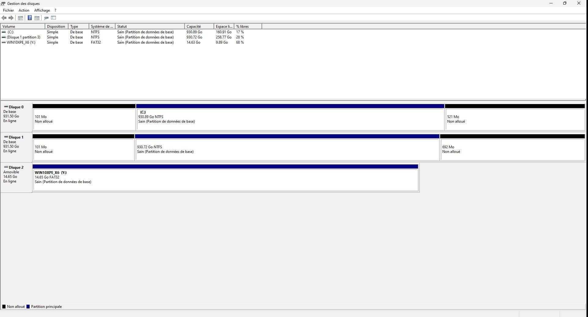

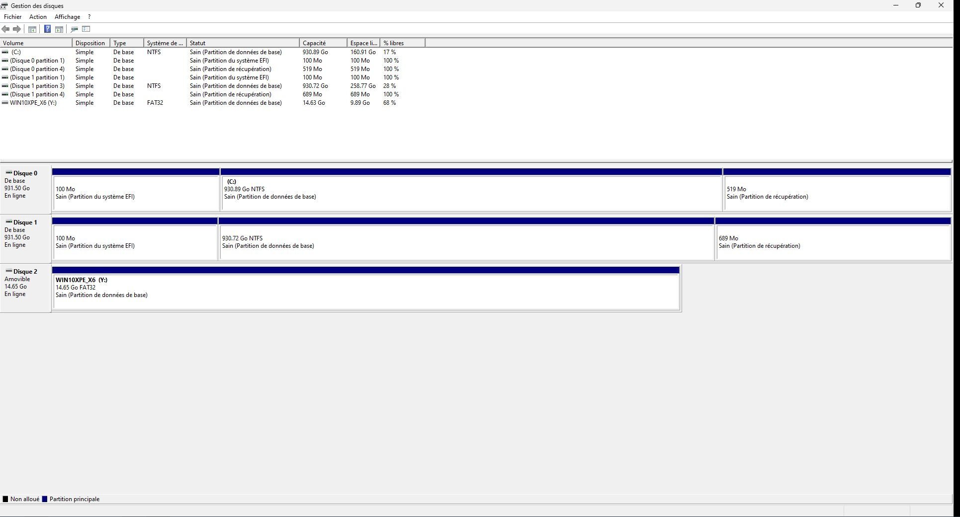

J'ai lancé avec le nouveau CD live, mais :
- déjà la première fois ça a planté et redémarré
- finalement il a marché au bout de plusieurs tentatives
Mais j'ai toujours accès qu'au disque C:\, donc le SATA, celui qui n'avait pas le windows dessus, via l'exporateur de fichiers.
Par contre, avec la gestion des disques je vois bien les deux disques ! Le sata c'est celui qui a 160GO de libre (donc le C:, disque 0) et le Nvme c'est celui avec 258go de libre (Disque 1)
Je peux supprimer les partitions avec le + de stockage, mais les autres partitions je ne peux en supprimer que certaines.

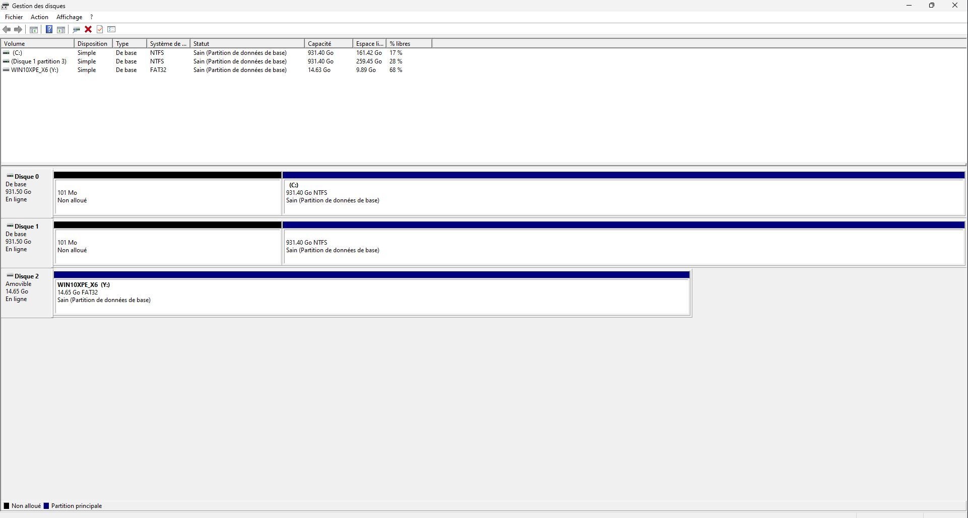

EDIT : le programme de gestion des disques voulait pas me laisser le faire, donc j'ai supprimé toutes les partitions autres que celles de + de 900go via diskpart, comme on en avait parlé plus haut !
Et ensuite j ai recupéré le volume libéré
Est-ce que je supprime les deux dernières aussi ? ou est-ce que je les formate juste ? (et formater en NTFS ou REFS ?) et ensuite je réinstalle windows avec un seul disque dur de branché comme on a dit.
