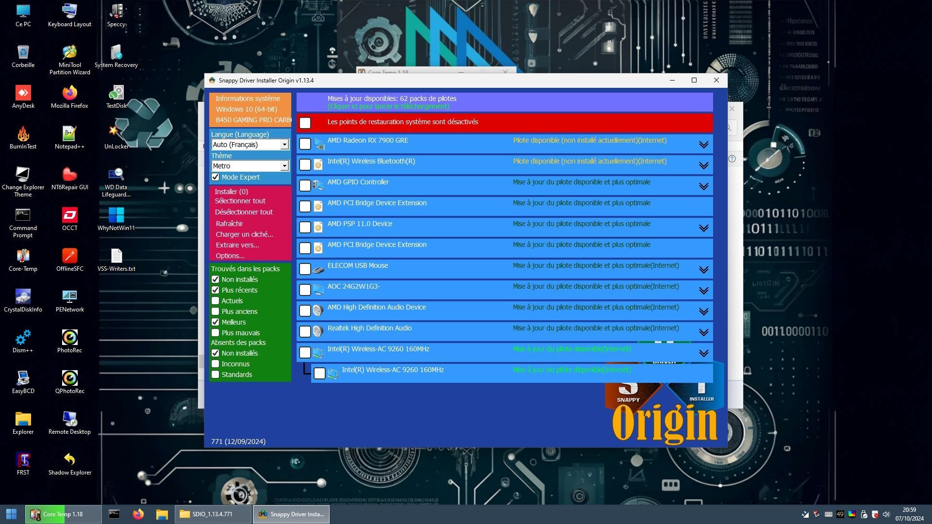

En fait ce qui apparait sur ton disque C c'est tout ce qui a été installé APRES Windows
Tu peux tenter d'installer tout ce qui est "pilote disponible mais pas installé actuellement" en commençant par le réseau car je suppose que ta connexion ethernet est plus rapide que ton wi fi
J'ai l'impression que c'est une puce Intel killer rebadgée Gigabytes, celle à problèmes
viewtopic.php?t=72184
N'installe pas le pilote graphique pour l'instant ni le wireless Bluetooth (pas utile)
Y a RIEN pour le SATA et le NVME.. Ce sont les pilotes standards de Microsoft et qui sont installés avec Windows
Au pire aller sur le site du constructeur de ta carte mère et voir ce que cela raconte. Il peut trainer du pilote spécifique
A savoir quand même dès lors qu'on mélange du NVMe et du SATA (mais cela ne sert à rien de faire la manip sous le WinPE
viewtopic.php?p=548553#p548553

Ok ! Mais pourquoi l'autre disque n'apparait pas ? et pourquoi l'onglet utilisateur n'y est pas non plus ?
Et plus généralement, pourquoi installer tous ces drivers si je vais de toute façon nettoyer le disque C et réinstaller windows proprement ? (donc tout sera supprimé non ?)
EDIT : le lien sur le pilote killer du wifi ne fonctionne pas.

Si je demande l'installation de certains pilotes c'est justement pour voir si après installation tu verras le C:\
Si.. cela veut s'installer
Pas grave pour le killer wi fi
J'ai oublié de dire que cela ne pourra se faire qu'avec un Clé USB d'une certains capacité (je ne connais pas la taille des pilotes)

Bon le téléchargement a été trèèès long (que 800Mo mais ça a pris beaucoup beaucoup de temps).
Par contre, aucune ne s'est installée...
EDIT : il semble que les installer une par une marche finalement. Mais je dois toutes le reprendre une par une, et c'est à nouveau très long !

Il n'a jamais été dit de TOUT installer d'un coup, cela ne se fait JAMAIS
Tu n'a jamais installé de pilotes ?
Pire pour une majorité meme si pas toujours indiqué il vaut mieux redémarrer
Au passage une fois téléchargé, ils sont dans un sous dossier de Snappy ce qui fait que si tu veux installer, ca sera pris en priorité
