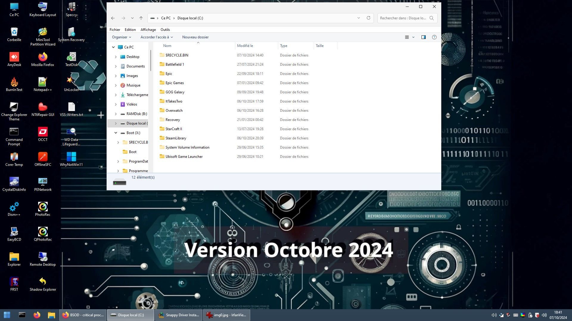

EDIT : j'ai pu lancer live CD malekal, et ça fonctionne la session est lancée (ma co ethernet n'était pas détéctée mais j'ai pu me co en wifi).
Je suis entrain de suivre la procédure pour le live CD malekal du coup.
Une fois que je serai sur mon PC avec le live CD, quelle sera la prochaine étape ? Réparer windows ? Lancer certaines étapes du tuto que tu as mis a la fin de ton message en EDIT ?
- Messages : 21541
Re: BSOD - critical process died - au démarrage
Interessant pour l'histoire de la connection ethernet qui ne fonctionne pas mais en Wi fi
Pour l'instant le CD Live a été testé sur de l' INTEL et pas de l'AMD et pas sur toutes les configs
Donc pour l'instant le PC s'est bien lancé sans soucis ?

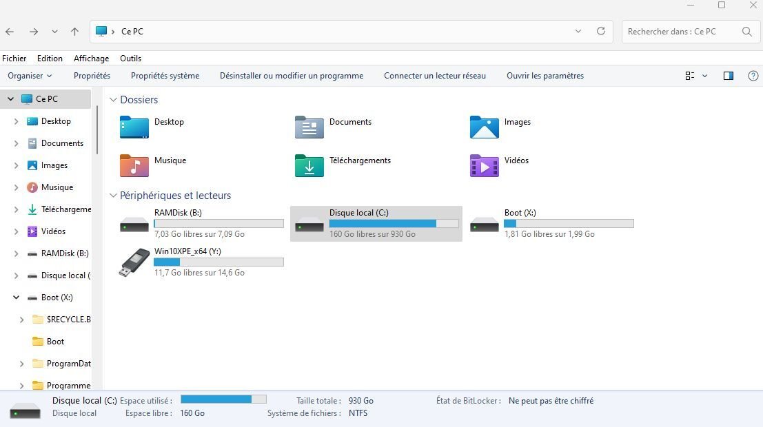

Oui le PC s'est lancé sans soucis sur le CD live.
Je n'ai encore rien lancé (et là je n'y ai plus accès avant 17h45-18h), ni réparation ni test userdiag. Donc je lancerai ça en rentrant chez moi.
Par contre, j'ai noté que je n'avais pas accès à tous mes disques. J'ai deux disques, un ssd nvme (ou est installé windows) et un ssd classique. J'ai accès au ssd nvme (mais pas à mes documents qui sont dessus, juste à mes dossiers d'installations des jeux) mais je n'ai pas accès au ssd classique. Je ne sais pas si c'est normal ?

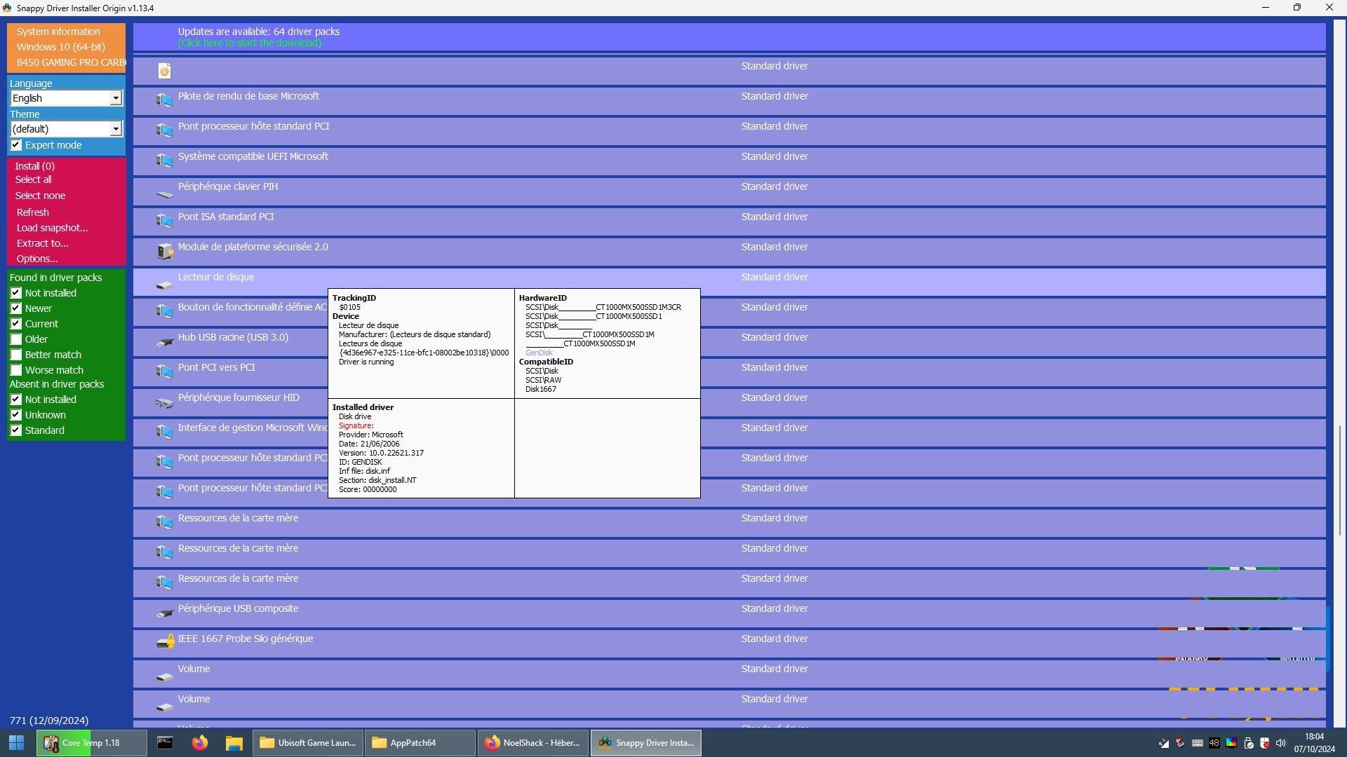

Oui désolé c'est sous l'unité de disque Win10XPE_X64 et dans programs (qui sont des APP --< Applications) et pas dans le X:\
Au premier lancement Snappy affiche OBLIGATOIREMENT cela
Par la suite l'index suivant les maj s'affichera dans le bandeau bleu en haut ainsi que le nouveau programme (DP) si il y en a un
En plus je t'ai dit de ne rien télécharger... Tu m'étonnes que tu dois avoir 2 tonnes de pilotes avec des tailles importantes en plus.
Je me demandais pourquoi je ne voyais que du "Standard Driver"... C'est normal puisque tu as touché là aussi à ce qu'il ne fallait pas sur le côté gauche
Au passage tu peux le mettre en FR
Ce qui doit etre coché pour ton cas
Edit : Redonne une copie des pilotes non installés en cochant comme dans l'exemple
Ensuite on verra suivant ce qui apparaitra et sera à installer si ton disque sata s'affiche ou pas

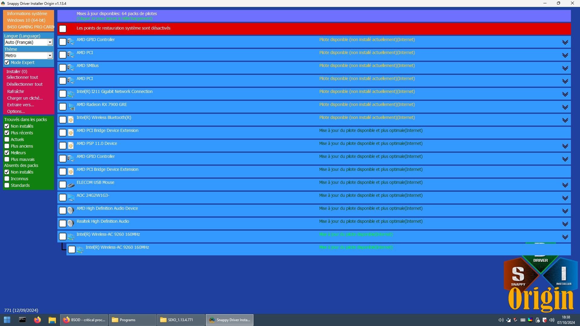

Ok, voilà ce que ça donne avec tes nouvelles indications !
Je rajoute juste deux captures, pour montrer ce que je vois comme disques (juste le C et pas l'autre), ainsi que ce que je vois dans le disque C (pas d'onglet utilisateurs)
