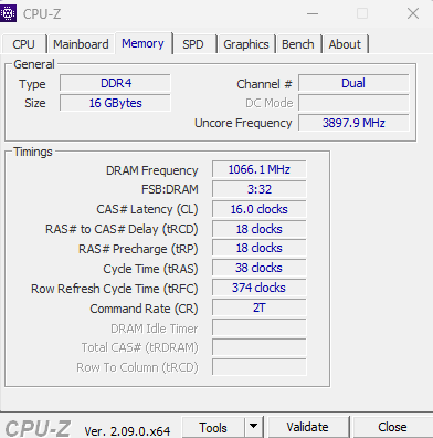

La RAM
Evidemment si elles n'est pas sur une liste QVL meme chez GSkill elle "peut" poser problème même si sous Intel c'est plus permissif que sous AMD
De ce que j'ai pu trouver pour ton Kit, il est prévu surtout sous AMD
De plus elles sont mal reconnues
Elles sont vendues pour être en
Latences : CL16-18-18-38 avec une tension de 1.35V ..
Tu n'es pas en XMP, mais en mode SPD et tes latences sont
Latences :; CL 15-15-15-36 avec un voltage de 1.2V
Déjà les latences ne sont pas les bonnes MAIS SURTOUT le voltage est trop bas
Cela ne peut que donner de l'instabilité
Néanmoins pour confirmer que c'est bien le cas il faudrait des captures des onglets "Memory et "SPD" de CPU-Z

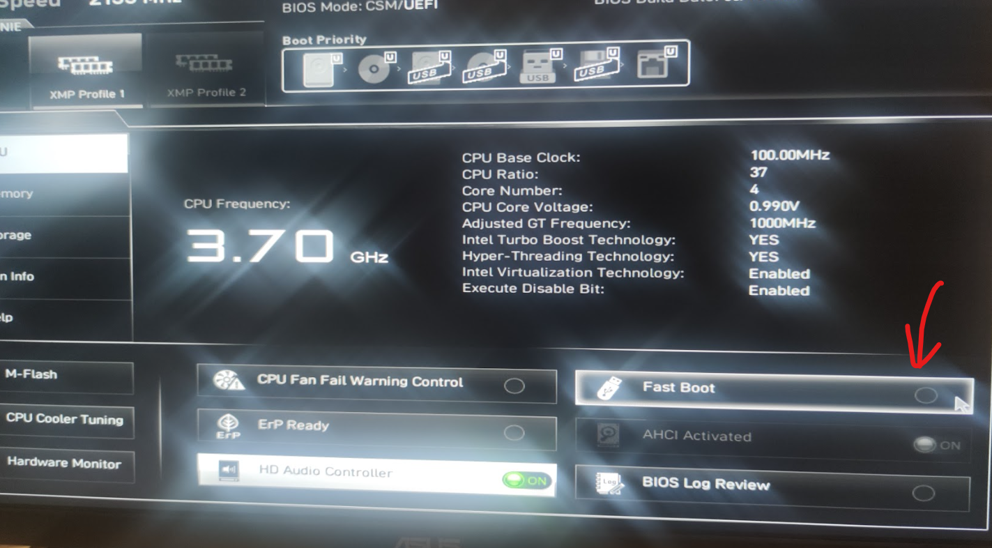

Tu as TOUJOURS le démarrage rapide actif dans le BIOS (Fasboot)
VIsiblement tu n'as toujours pas compris l'impact de ce "truc"
viewtopic.php?p=525491

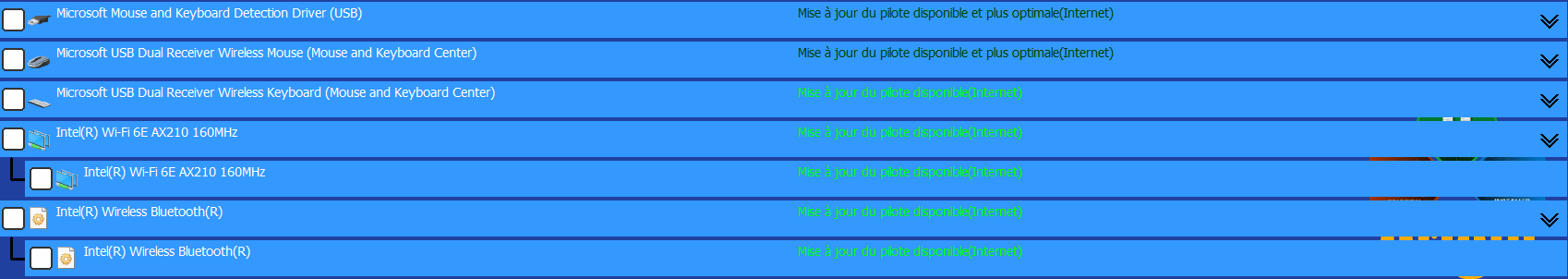

Regarde avec Snappy Driver si il voit quelque chose (ne rien installer pour l'instant)
https://www.malekal.com/snappy-driver-i ... r-pilotes/

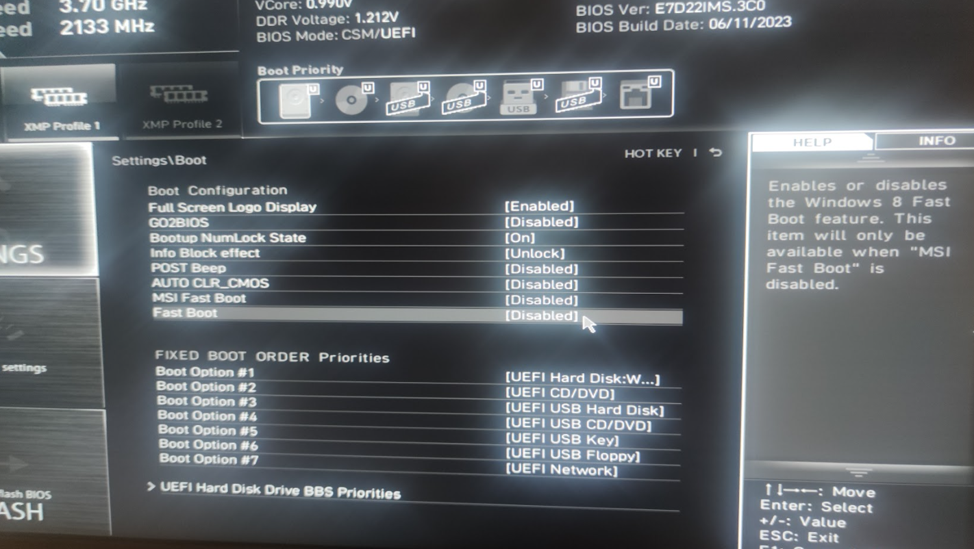

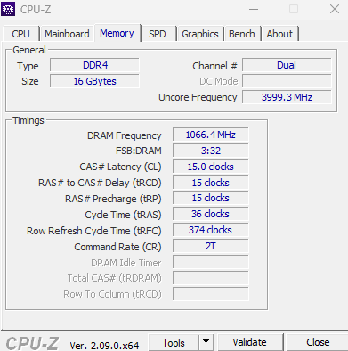

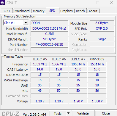

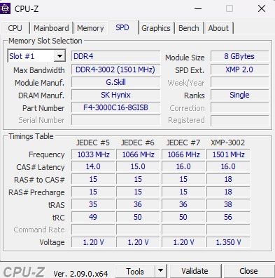

La RAM :
J'ai changé manuellement et voici de nouvelles captures :

C'est vrai qu'en postant les résultats j'ai vu que c'était activé alors qu'il me semblait l'avoir désactivé.
Tout à l'heure en modifiant les paramètres de la RAM dans le bios, j'ai pourtant vu que c'était bien désactivé, je comprends pas...

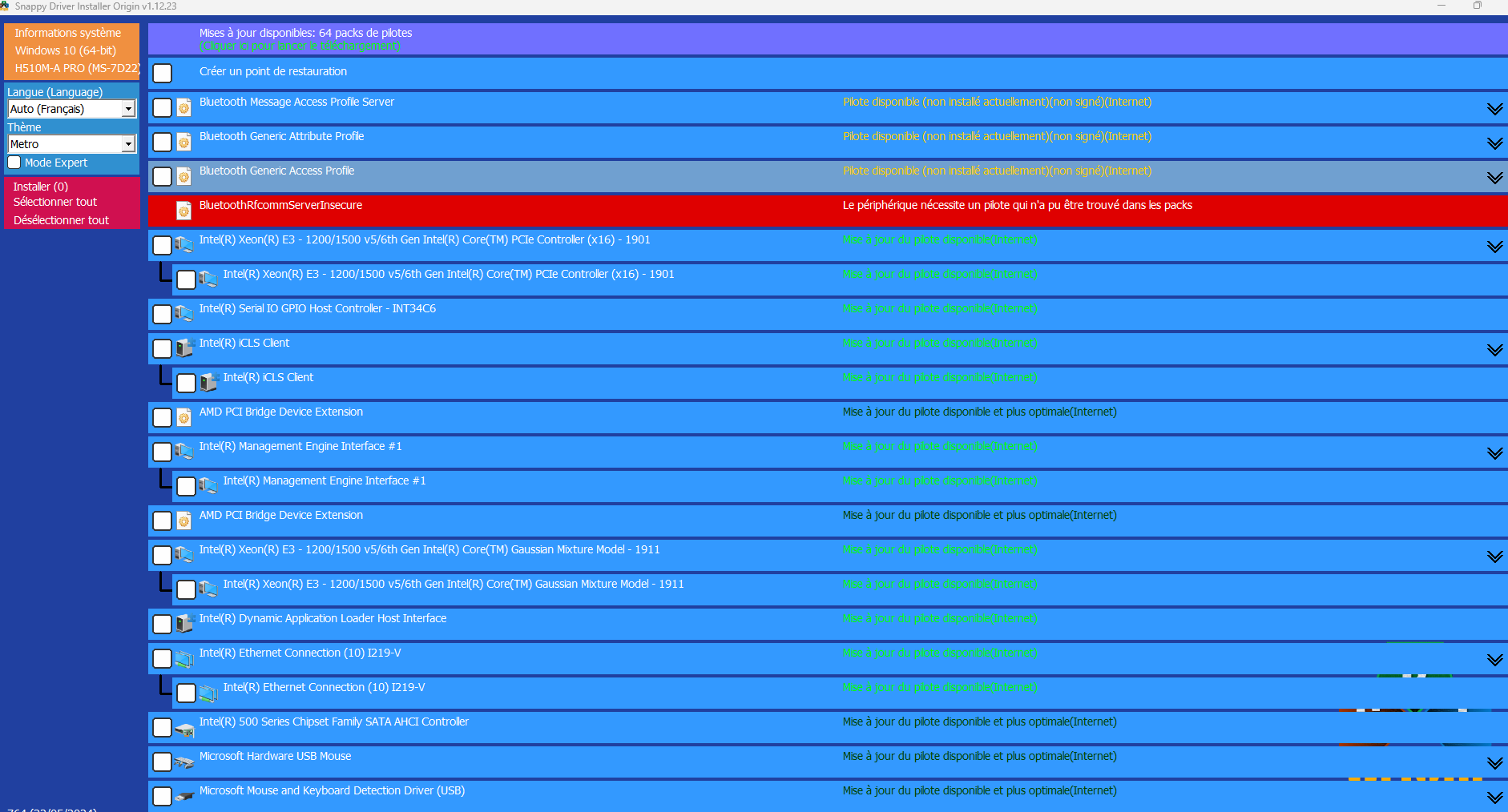

J'ai supprimé les pilotes obsolètes à l'aide de RAPR juste après avoir de nouveau désinstallé les pilotes AMD puis DDU et ensuite j'ai réinstaller les pilotes AMD, tout ça pour te faire une capture d'écran des message d'incompatibilité, mais au redémarrage je n'ai rien eu... Peut-être grâce à RAPR.
Voici ce que donne Snappy Driver :
Qu'en penses-tu ?

La RAM :
Qu'en penses-tu ?
(https://userdiag.com/id/XpUOHA7l5W)

La RAM est fixée mais y a un truc qui ne colle pas
Normalement dans ton onglet "Memory" à Dram Frequency tu devrais être à 1501Mhz (1500 en fait soit 3000Mhz) mais ca reste à 1066Mhz, et ce n'est pas normal
Du reste userdiag malgré le fait que tu as mis les valeurs XMP considère que tu es en valeurs.. JEDEC donc de base
Cela vient peut etre du kit qui n'est pas compatible avec ta carte mère ou alors tu n'as pas bien rempli les cases en manuel
Du reste je me suis amusé à regardé sur GSKILL, et chez Intel il y a le chipset avant et après mais pas le H510
Donc cela peut amener de l'instabilité
Pour rappel ta carte mère supporte de la 3200Mhz
Et les RAM compatibles

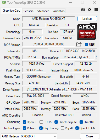

Quant à la carte graphique, même si maintenant il y a plus d'infos, c'est curieux que l'on ne voit pas le type de mémoire
Fait une capture avec GPU Z pour voir
https://www.techpowerup.com/gpuz/
PILOTES
Hormis le Bluetooth, tu peux tenter au cas par cas avec un point de restauration entre chaque car certains sont importants et surtout avec un redémarrage entre chaque

PILOTES

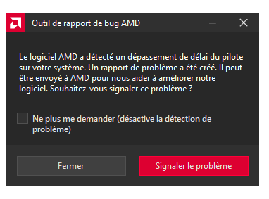

Ton message d'erreur est en lien avec ce qu'on appelle un problème de TDR (temps de réponse des pilotes)
Je pensais que cela avait disparu ce genre de problèmes
En plus les sources sont multiples (cela peut venir d'un logiciel tiers lié à des pilotes, comme un programme de gestion de souris etc) ou du fait que Windows a tenté une mise à jour foireuse comme à son habitude avec les pilotes écrasant ce qu'il ne fallait pas; c'est à désactiver

Sinon si je dis que la mise à jour des pilotes qui apparaissent dans Snappy sont à installer c'est qu'il y a une raison
Un grand nombre sont en liaison avec la stabilité du PC au sens global (donc la RAM etc)

Déjà cette MSI AMD Radeon 6500XT, c'est le pire bas de gamme AMD dans cette série, cela ne devrait même pas avoir d'overclocking d'usine
En plus en terme de performance/Stabilité elle fait pire que la Nvidia 3050 qui est un des pires modèles de chez NVidia
(Je ne parle pas de performances mais de technologie, puisque ces cartes sont faites avec les déchets de puces des catégories supérieures qui ont pas passé les tests de conformité)
En plus vu ta carte mère Micro ATX, purement bureautique dans l'absolu et puisque c'est ton usage, il n'aurait meme pas fallu de carte graphique externe dans ce petit boitier mais pour cela il aurait fallu un processeur non F (le tien est un F, surement acheté "parce que moins cher" mais qui est dépourvu d'IGP soit en clair de puce graphique intégrée)
En plus je suis persuadé qu'elle a un problème cette carte car elle n'a pas un comportement normal
Au début elle était à peine détectée
Ou alors c''est en lien avec la carte mère qui ne l'aime pas, mais les séries 6000 ont toujours posé problèmes (et pire il a été vu des incompatibilité avec les processeurs AMD de 7me génération)
Les pilotes AMD ne sont jamais au top en plus
Sinon tu peux tenter l'ancienne solution qui est toujours d'actualité si tu te sens Ok pour manipuler le registre
(Il existe bien un logiciel pour le faire mais je ne sais si il est prévu pour AMD et il est plus complexe d'usage)
HKEY_LOCAL_MACHINE\SYSTEM\CurrentControlSet\Control\GraphicsDrivers
TdrDelay
Si ca ne plante pas tu peux mettre 5 ensuite etc jusqu'à ce que le message revienne (il faut relancer l'ordi entre chaque manip)
Voici ce que cela donne (Je l'ai crée pour la capture)
Idéaleement il faut installer les pilotes AMD au minimal comme chez NVIDIA (Pilotes graphiques et PhysX uniquement)
Je ne connais pas trop les nouveaux, mais il faut prendre le profil "Default" et pas Hypr-Rx
Ensuite, aller dans Performance->Tuning, cliquer sur Réglage manuel « Personnalisé », Activer le réglage du GPU et Activez le contrôle avancé. Rechercher les horaires d'horloge de vos cartes et entrez l'horloge amplifiée maximale pour la fréquence maximale (2825Mhz pour ton cas)
Le truc c'est que parfois AMD va au delà des fréquences max de la carte donc il faut les "fixer"

Concernant la RAM, j'ai celle-ci : DDR4 G.Skill Aegis - 16 Go (2 x 8 Go) 3000 MHz - CAS 16
J'imagine que c'est compatible puisque c'est DDR4, ensuite ma RAM à une fréquence de 3000 MHz et la carte mère accepte du 3200 MHz
Par contre je ne vois pas la capacité que la carte mère peut supporter... J'imagine que mes 2x8Go ça devrait le faire...

Pour la RAM il faut se rappeler que rares les constructeurs de carte mère qui actualisent la fameuse liste QVLsidel a écrit : ↑10 nov. 2024 16:56 Concernant la RAM, j'ai celle-ci : DDR4 G.Skill Aegis - 16 Go (2 x 8 Go) 3000 MHz - CAS 16
EDIT : Par contre je ne trouve pas ma RAM dans ce tableau de compatibilité... https://www.gigabyte.com/fr/Motherboard ... ort-memsup
Est-ce que ça veut ddire qu'elle ne sera pas compatible ?
Par contre sur le site G SKILL c'est indiqué, ou au pire tu poses la question sur le forum si tu ne trouves pas
Déjà de base, il y a plus de kits qui passent sous Intel qu'AMD...
Par contre j'ai déjà vu des kits désigné pour AMD qui ne passent pas sous Intel
Du reste faut que tu trouves plus de précisions que "DDR4 G.Skill Aegis - 16 Go" il peut y avoir X modèles avec cette dénomination
Ex : viewtopic.php?t=74012/ (mais je n'ai pas réussi à avoir tous les modèles)
C'est indiqué sur la page
https://www.materiel.net/produit/202301040051.html
mais je ne conseille pas de dépasser 32 Go ou de remplir les 4 slots
Tu as pris un kit 2X 8 Go c'est bien, mais si tu trouves pas trop cher tu peux passer à 32 Go.. D'ici 2 ou 3 ans je pense que cela ne sera pas inutile
Ton refroidisseur air devrait faire le boulot vu le TDP du processeursidel a écrit : ↑10 nov. 2024 16:56 Pour le système de refroidissement, j'avais acheté celui-ci : https://www.amazon.fr/dp/B09NSTR7JZ?ref ... title&th=1
Compatible avec socket 1700
Par contre la carte mère est une LGA1700 est-ce que la mention LGA est une particularité par rapport au 1700 simple ?
Par contre je m'y connais moins bien avec les refroidisseurs AIR, hormis leur lien avec le TDP (capacité à refroidir)
J'utilise des AIO depuis presque une quinzaine d'année...
ATTENTION aux barettes RAM trop haute par contre car il prend de la place Les AEGIS devraient passer normalement, vu que le dissipateur n'est pas aussi haut que les Ripjaws
LGA.. ne t'occupe pas de cela. ton processeur Intel est LGA de toutes les façons

Ok merci pour ton aide, je vais demander de l'aide sur le forum alors.
