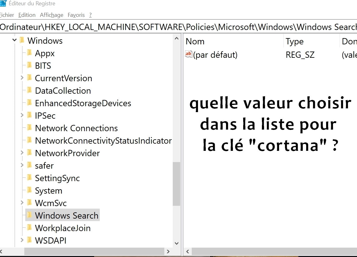

Je n'ai pas du tout viré Cortana pour la bonne raison que ce n'est pas possible, son accès est grisé.
J'aurais bien créé la clé dédiée mais lien fourni pour W11. J'ai donc suivi https://www.malekal.com/windows-10-comm ... _a_la_main option Si Windows Search n’existe pas : mais pas eu de réponse sur quelle valeur choisir (voir image page 1).
Et j'ai déjà effectué les 7 méthodes une par une mais aucune ne fonctionne.
J'ai appliqué la correction FRST, mais rien amélioré.
J'ai postés les rapports.
C'est quasi certain qu'il y a des choses que je ne pige pas et je comprends que je suis barbant pour vous qui êtes des pointures,mais comme je n'ai pas les réponses aux questions :
-- Qu'est ce que je fais avec le fichier illisible ?
-- Quelle valeur pour la clé cortana (image fournie) ?
-- Toutes les cases sont cochées dans Image "services" (donc je fais quoi)
