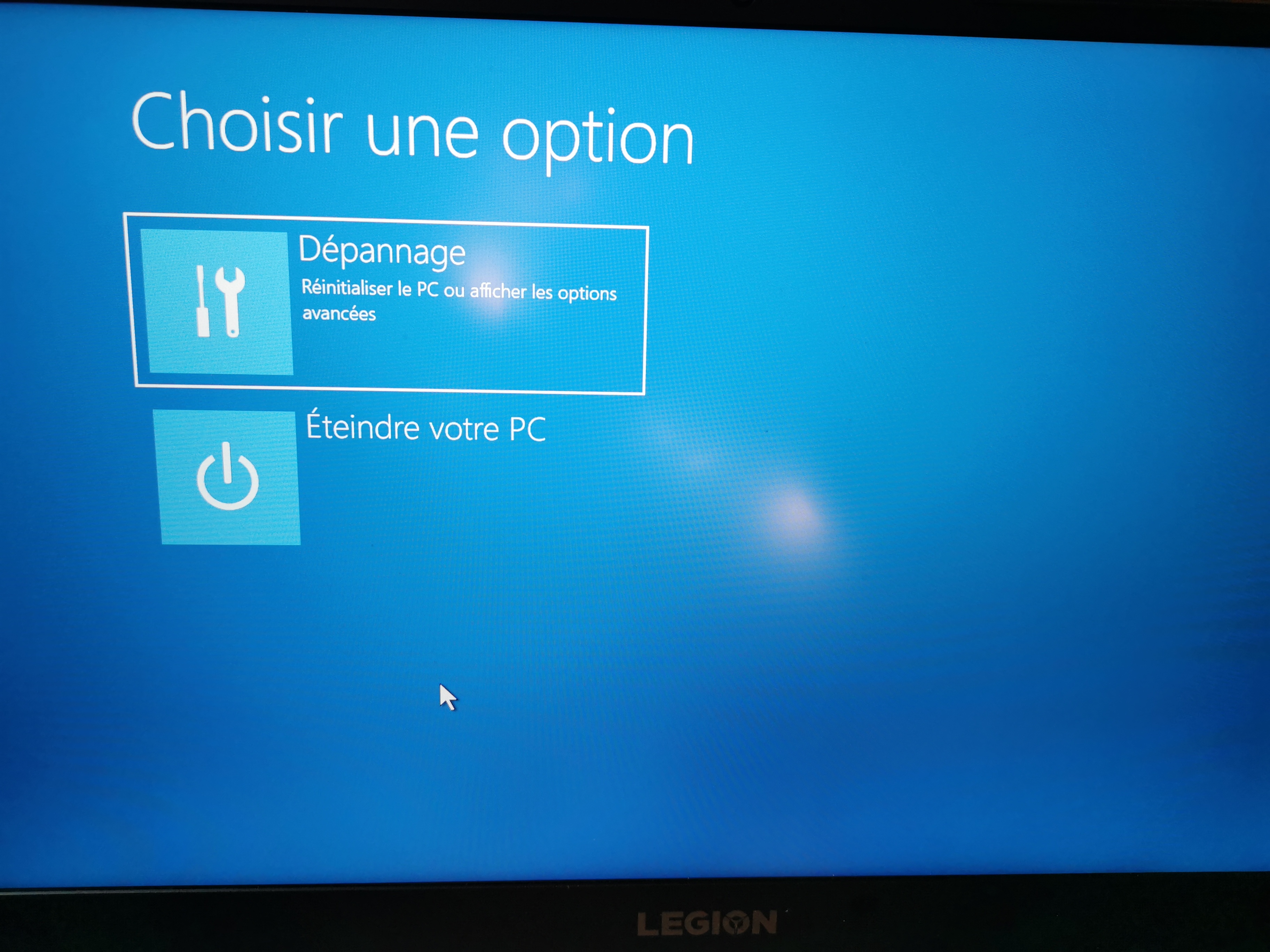

Voilà, hier soir j'ai voulu redémarrer mon PC portable de façon très banale, et j'ai été très surpris d'arriver directement sur l'écran bleu de résolution des problèmes !
Donc dès le début j'arrive directement sur cet écran avec deux options : https://i.goopics.net/q51bel.jpg

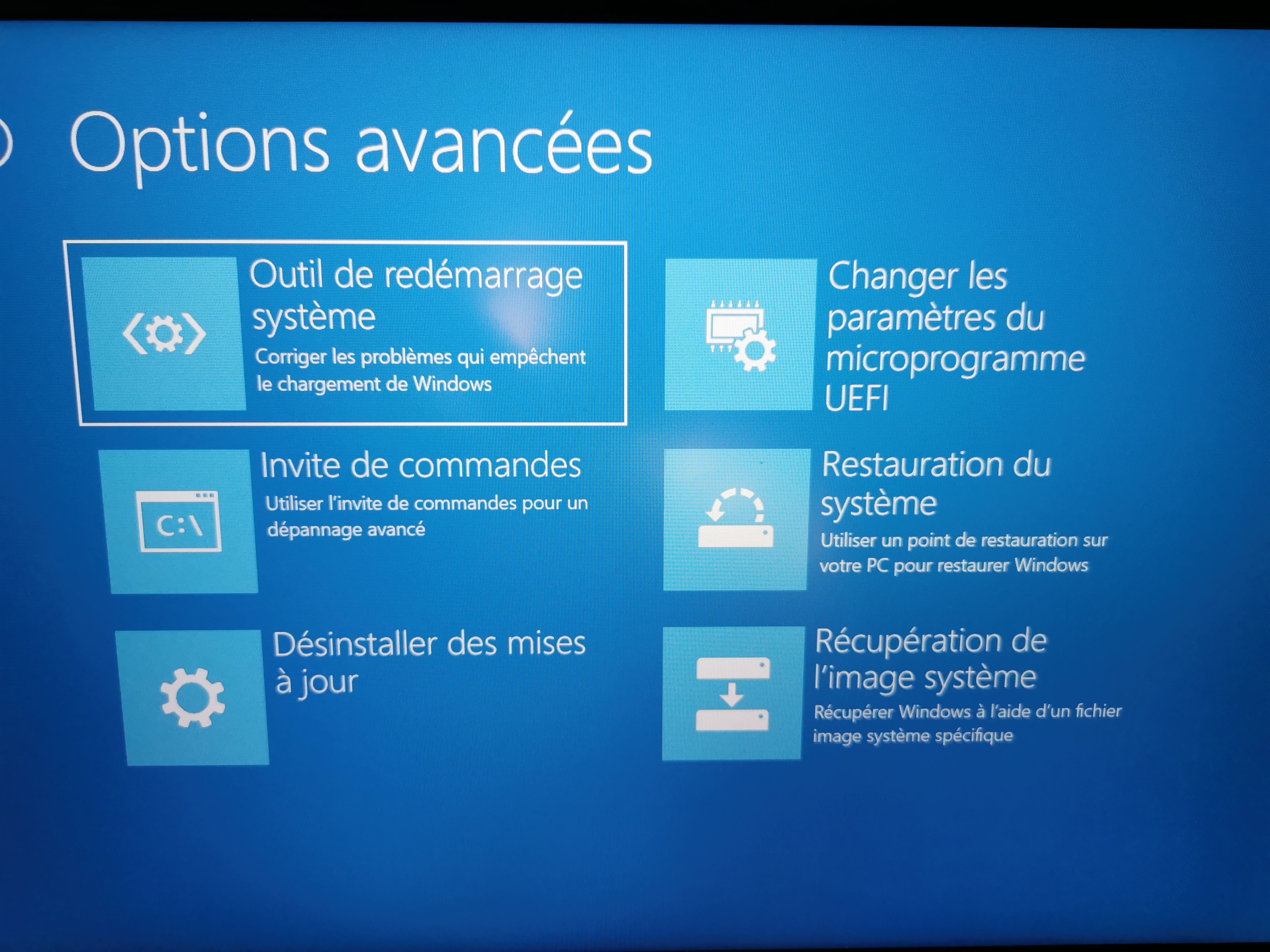

Forcément j'ai pas trop le choix, je clique sur "dépannage", j'arrive ici : https://i.goopics.net/fl88z4.jpg

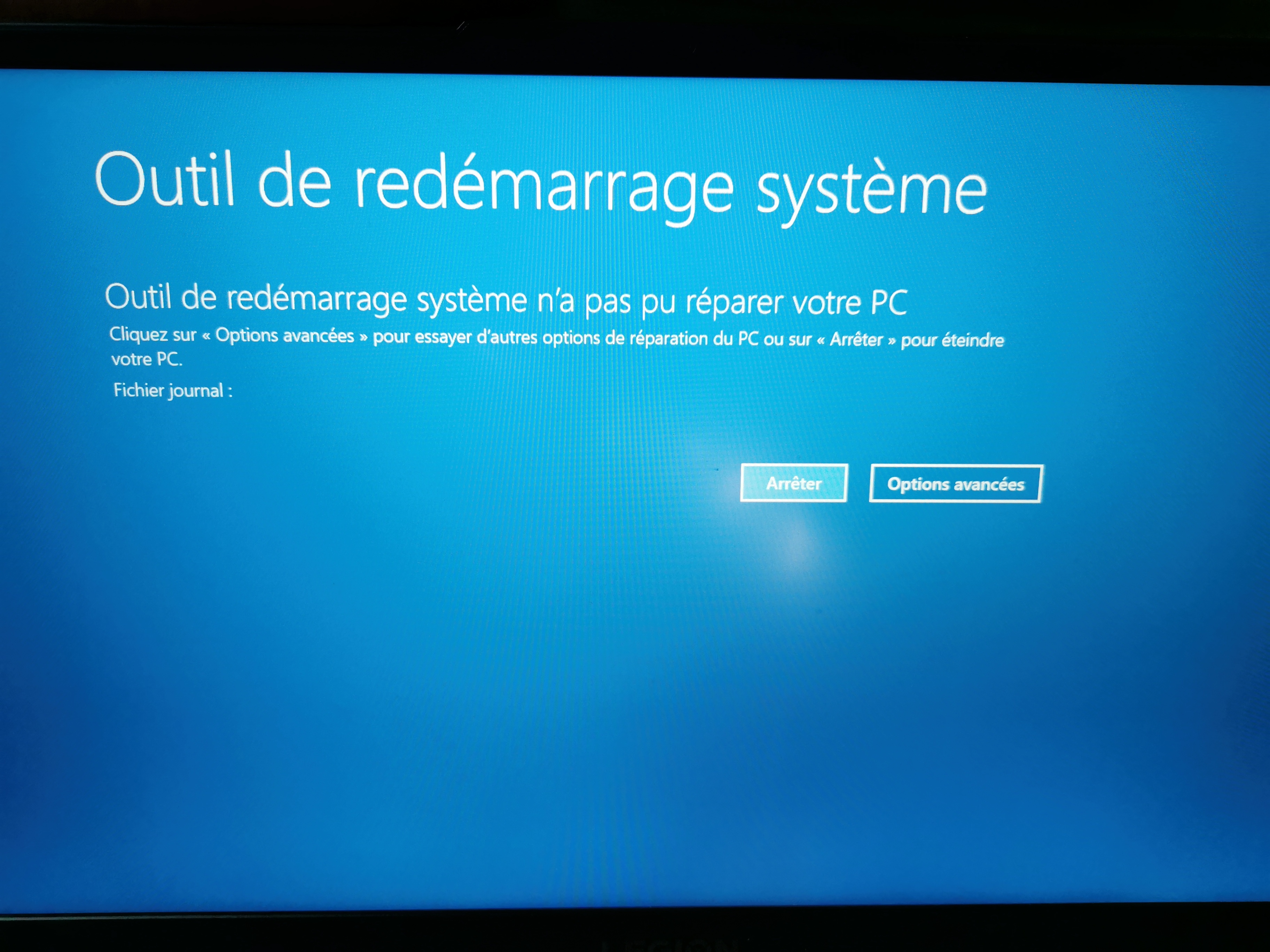

Et là j'ai tout tenté ! Quand j'utilise l'outil de redémarrage système, il lance le diagnostique mais m'affiche ça : https://i.goopics.net/vcy61h.jpg

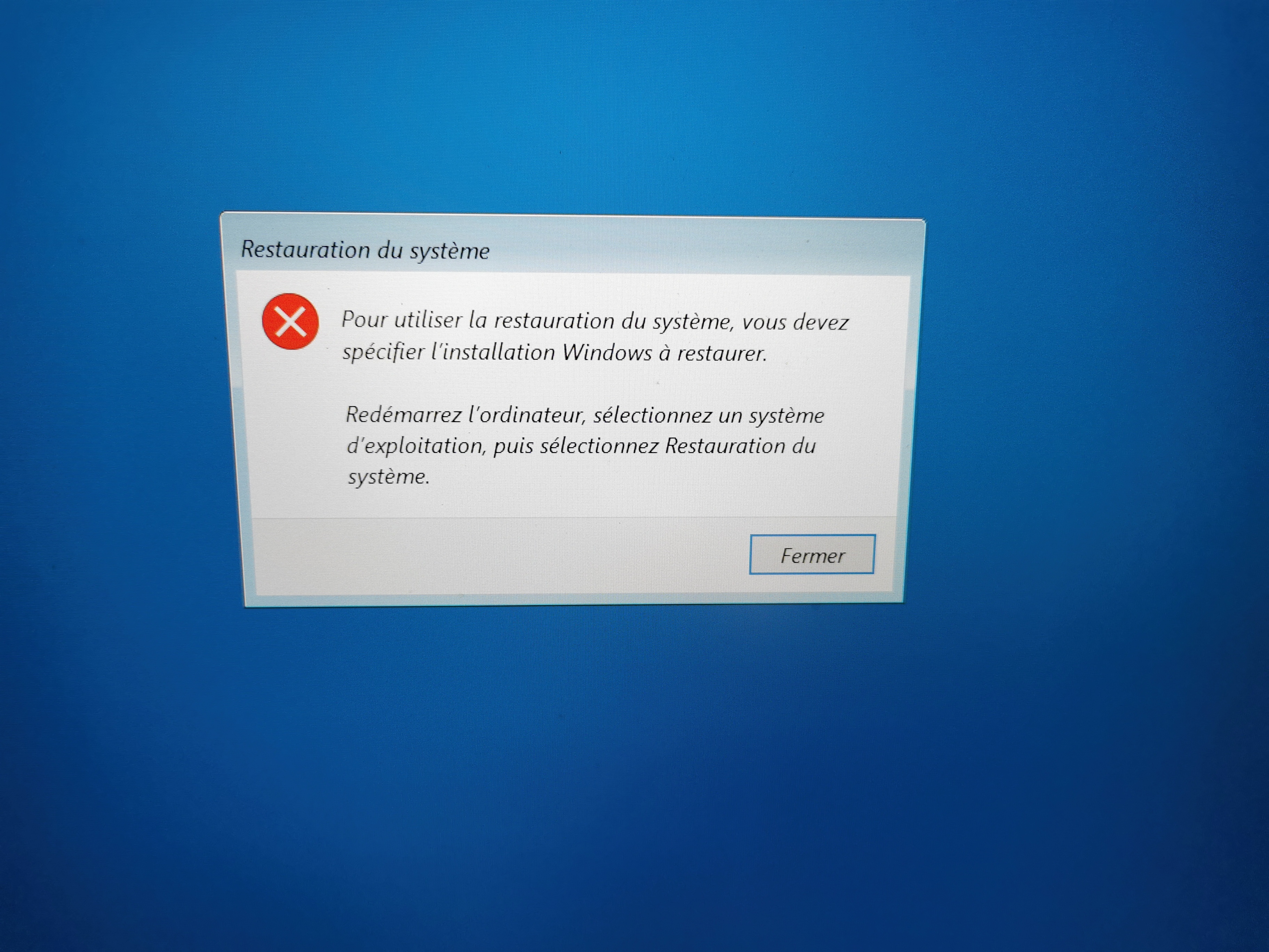

Ensuite, quand j'essaye de revenir à un point de restauration, ce n'est pas possible non plus : https://i.goopics.net/yu2mqy.jpg

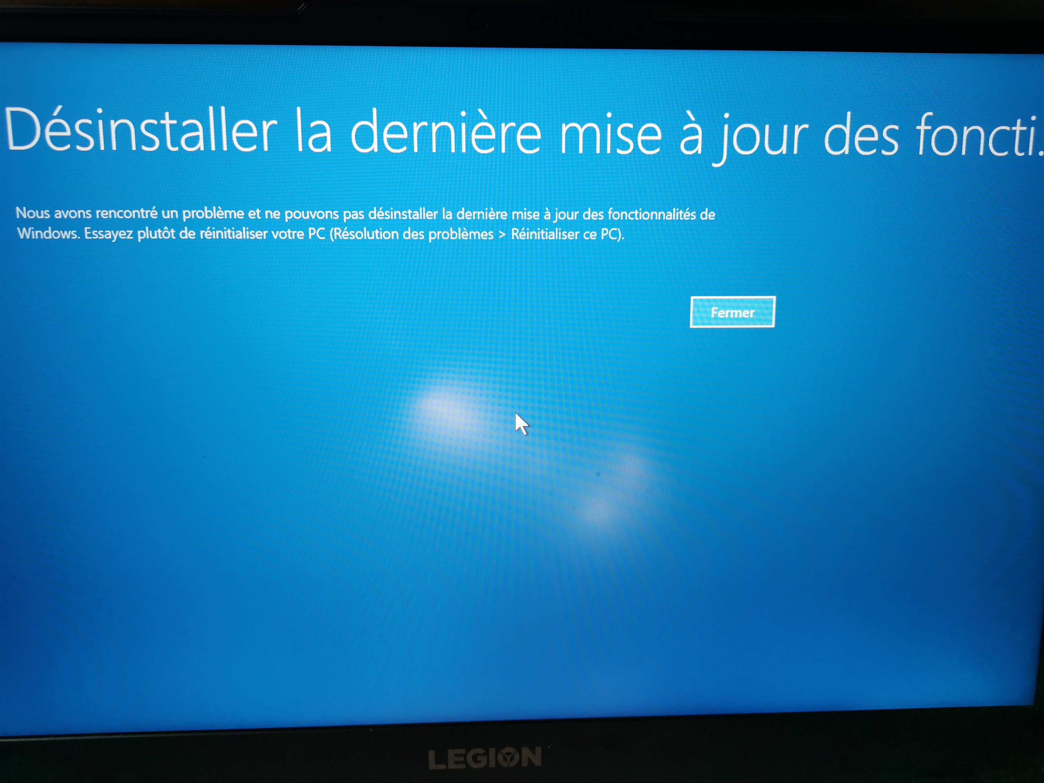

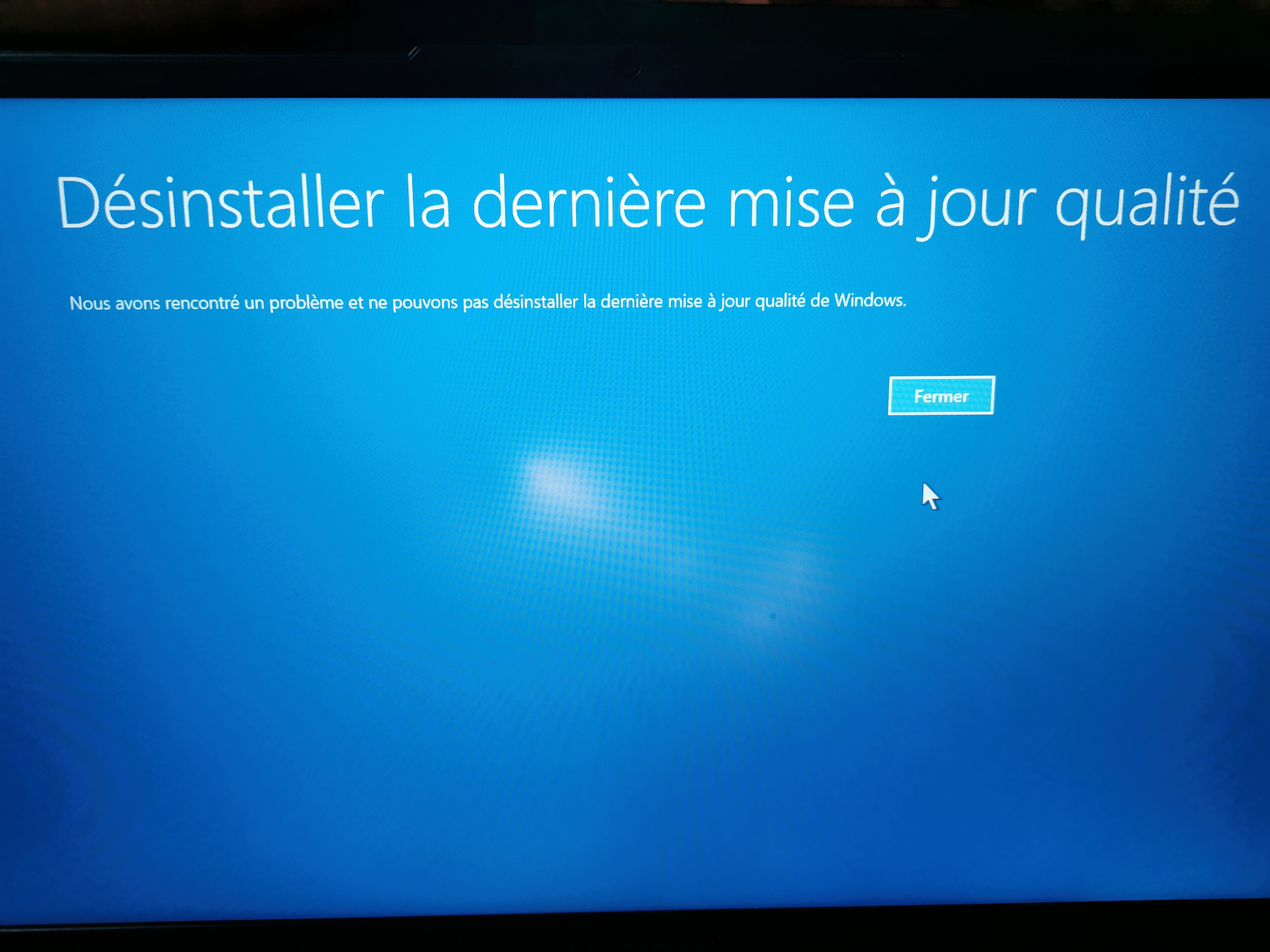

Puis quand j'essaye de déinstaller des MAJ pour voir si ça débloque quelque chose, et bien résultat : https://i.goopics.net/1s2xwb.jpg et https://i.goopics.net/gha5vv.jpg

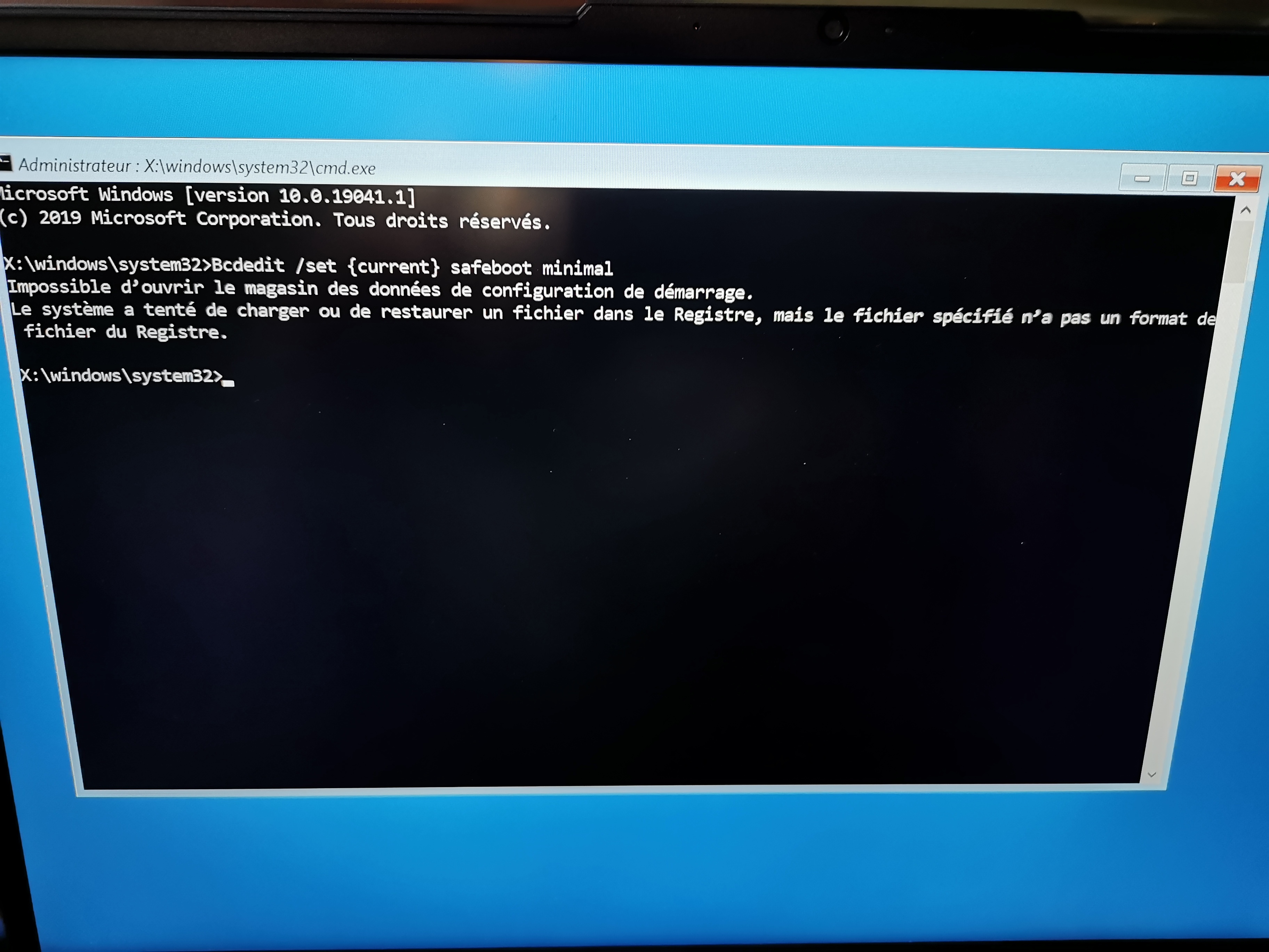

Donc je continue mon investigation, et j'essaye de regarder dans le BIOS pour voir s'il boot bien sur Windows, apparemment oui pas de soucis. Enfin, j'essaye de redémarrer en mode sans échec avec l'invite de commande, mais voilà le résultat (je ne sais pas si j'ai tapé la bonne commande à mon avis...) : https://i.goopics.net/utvr4j.jpg

J'ai voulu vérifier si mes disques étaient bien configurés et que la partition Windows n'avait pas sauté. Comme j'avais accès qu'à l'invite de commande, il me fallait une solution passant par là, j'ai donc suivi ce tuto de Malekal et la rubrique concernant la réparation du démarrage de Windows en UEFI.
En appliquant la manip, mon problème s'est résolu et j'ai pu redémarrer mon PC normalement ! Blue_PDT_01_16

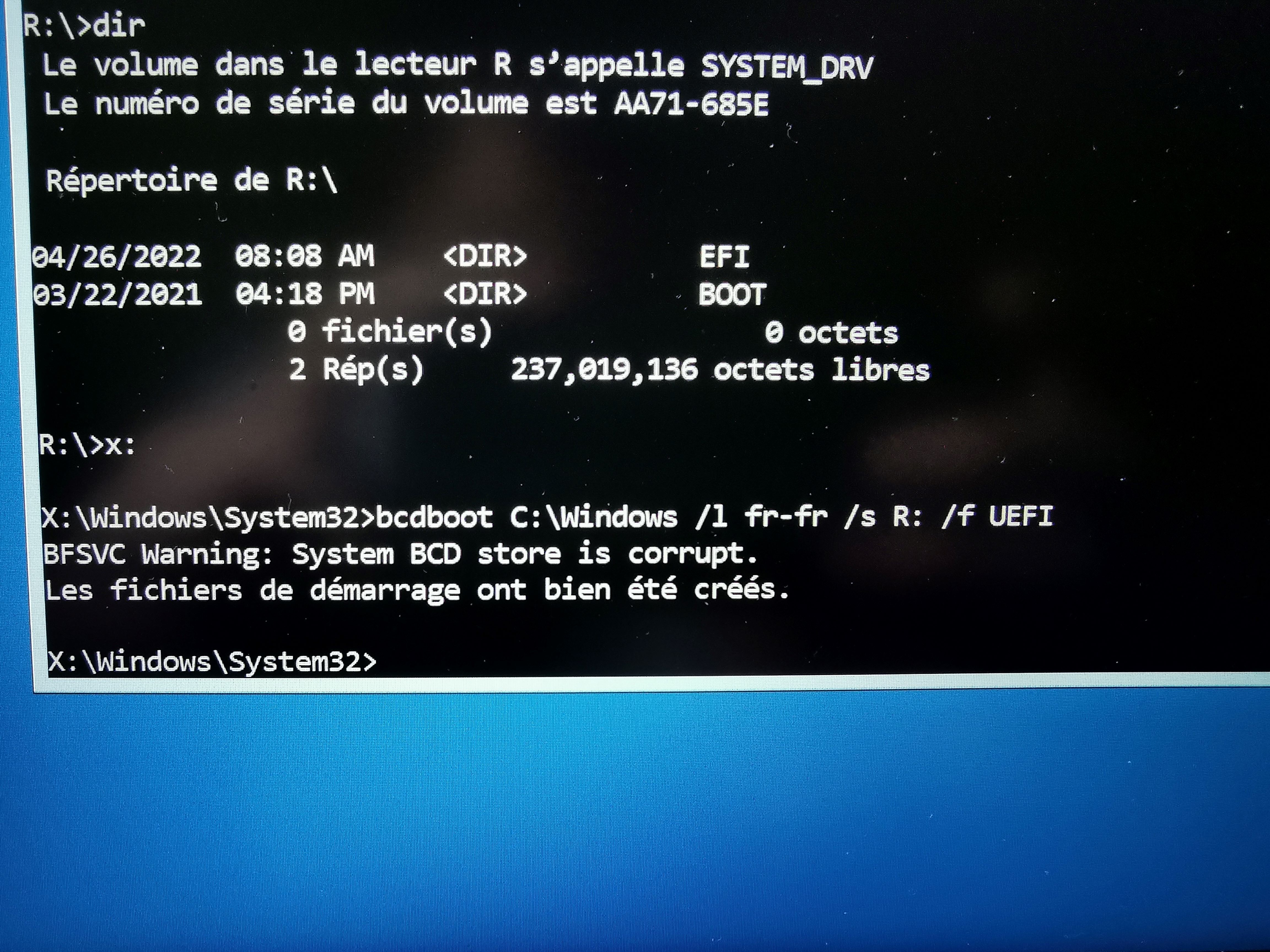

Par contre, j'ai bien dit "résolu à 99%", car durant le processus l'invite de commande m'a quand même affiché ce message comme quoi il y aurait corruption de la BCD : https://i.goopics.net/ie37oa.jpg
Vous pensez que c'est embêtant et qu'il y a autre chose à faire afin d'être sûr que tout est OK ?
