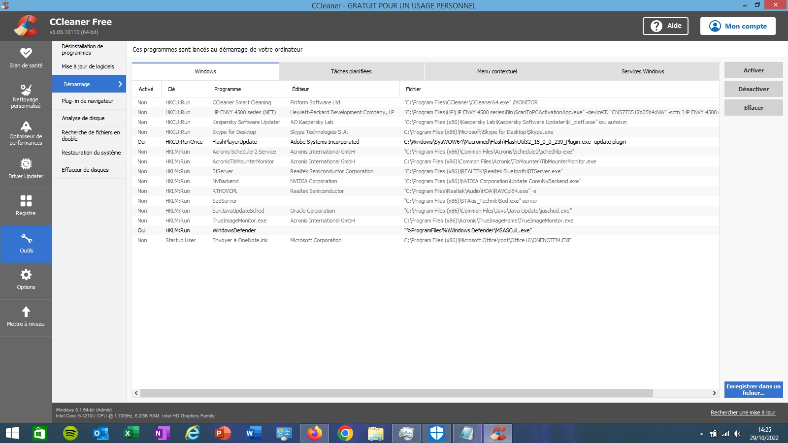

Désactive/Supprime du démarrage :
Voir : comment supprimer un programme au démarrage de Windows[NvBackend] => C:\Program Files (x86)\NVIDIA Corporation\Update Core\NvBackend.exe [2199840 2014-03-26] (NVIDIA Corporation -> NVIDIA Corporation)
[BtServer] => C:\Program Files (x86)\REALTEK\Realtek Bluetooth\BTServer.exe [229080 2015-06-02] (Realtek Semiconductor Corp -> Realtek Semiconductor Corporation)
[RTHDVCPL] => C:\Program Files\Realtek\Audio\HDA\RAVCpl64.exe [13672304 2014-03-21] (Realtek Semiconductor Corp -> Realtek Semiconductor)
[Acronis Scheduler2 Service] => C:\Program Files (x86)\Common Files\Acronis\Schedule2\schedhlp.exe [497784 2016-07-06] (Acronis International GmbH -> )
[AcronisTibMounterMonitor] => C:\Program Files (x86)\Common Files\Acronis\TibMounter\TibMounterMonitor.exe [651560 2015-11-10] (ACRONIS INTERNATIONAL GMBH -> Acronis International GmbH)
[TrueImageMonitor.exe] => C:\Program Files (x86)\Acronis\TrueImageHome\TrueImageMonitor.exe [6843208 2016-07-06] (Acronis International GmbH -> )
[SedServer] => C:\Program Files (x86)\STAkis_Technik\Sed.exe [204943872 2015-12-09] () [Fichier non signé]
[CCleaner Smart Cleaning] => C:\Program Files\CCleaner\CCleaner64.exe [38502416 2022-09-12] (Piriform Software Ltd -> Piriform Software Ltd)
[DAEMON Tools Lite Automount] => C:\Program Files\DAEMON Tools Lite\DTAgent.exe [365160 2020-02-03] (AVB Disc Soft, SIA -> Disc Soft Ltd)
[Skype for Desktop] => C:\Program Files (x86)\Microsoft\Skype for Desktop\Skype.exe [112191904 2021-12-06] (Skype Software Sarl -> Skype Technologies S.A.)

Pour la suppression des programmes cités au démarrage, cela ne m'empêchera pas de les lancer après ?
Surtout "STAkis_Technik" soft de data auto et Skype que j’utilise ponctuellement.

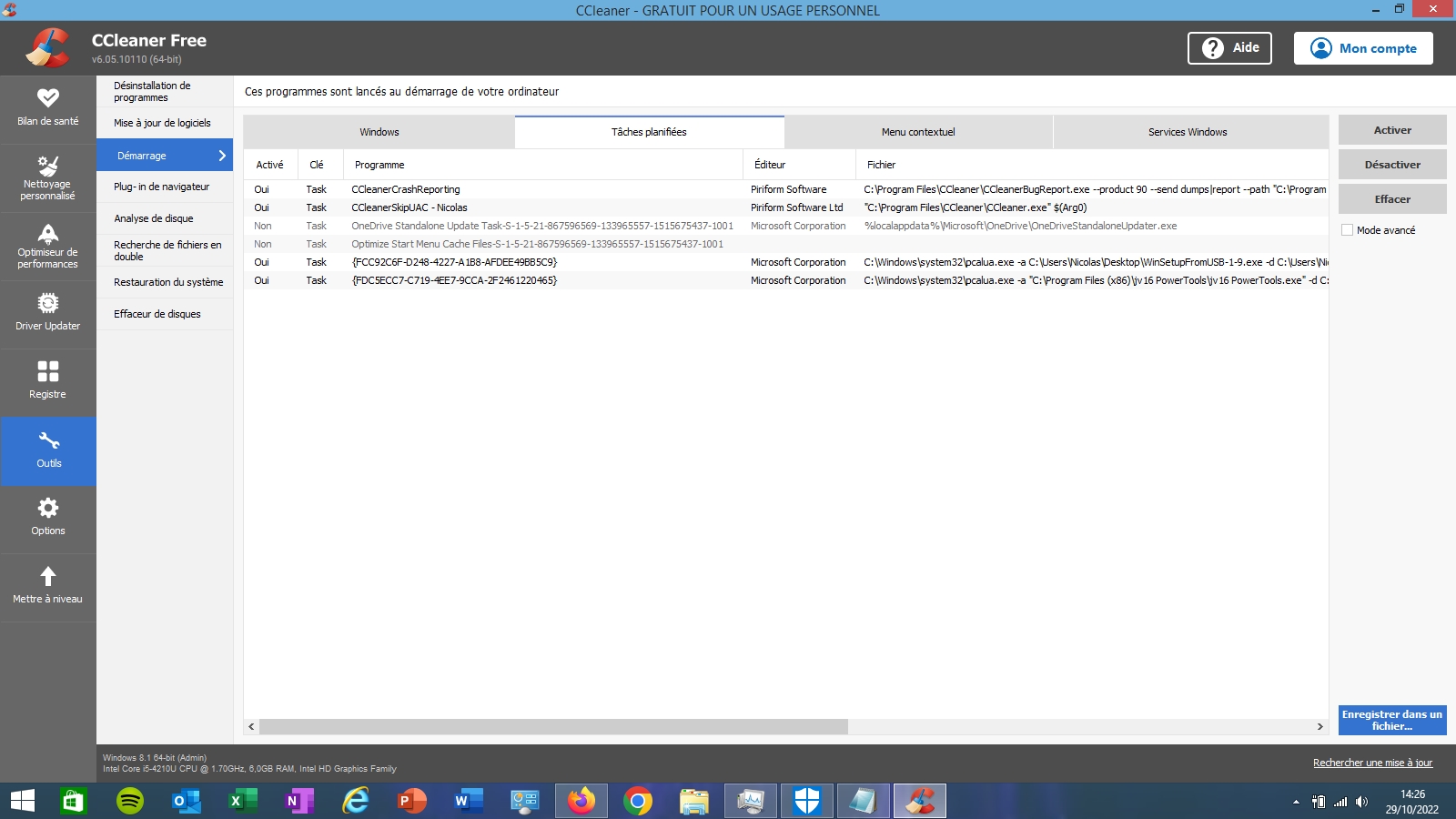

Pour moi CCleaner n'est pas actif au démarrage, et ne se lance qu'à ma demande,
j'avais désactivé toutes les taches programmées et en temps réel, mais je revérifierai.

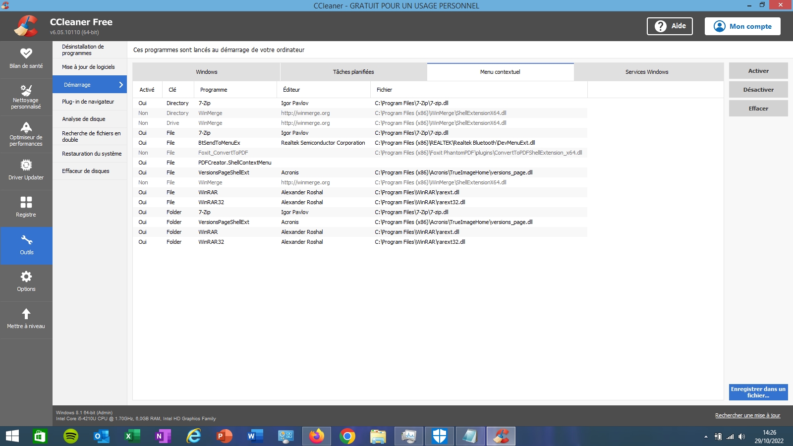

mais en dehors de ce contexte n'est-il pas "utile" pour d'éventuels nettoyages fichiers et base de registre ?
Pour Daemon Tool OK désinstallation, au pire je réinstallerai ponctuellement (lui ou un autre),
le jour où j'aurai besoin d'un lecteur virtuelle pour monter une image iso.
Concernant Java c'est une application dont je ne peux pas me passer pour les softs qui tournent sur ce PC.

CCleaner : toujours installé mais réglages des options tel que sur les liens fournis.
Java : dernière mise à jour effectuée

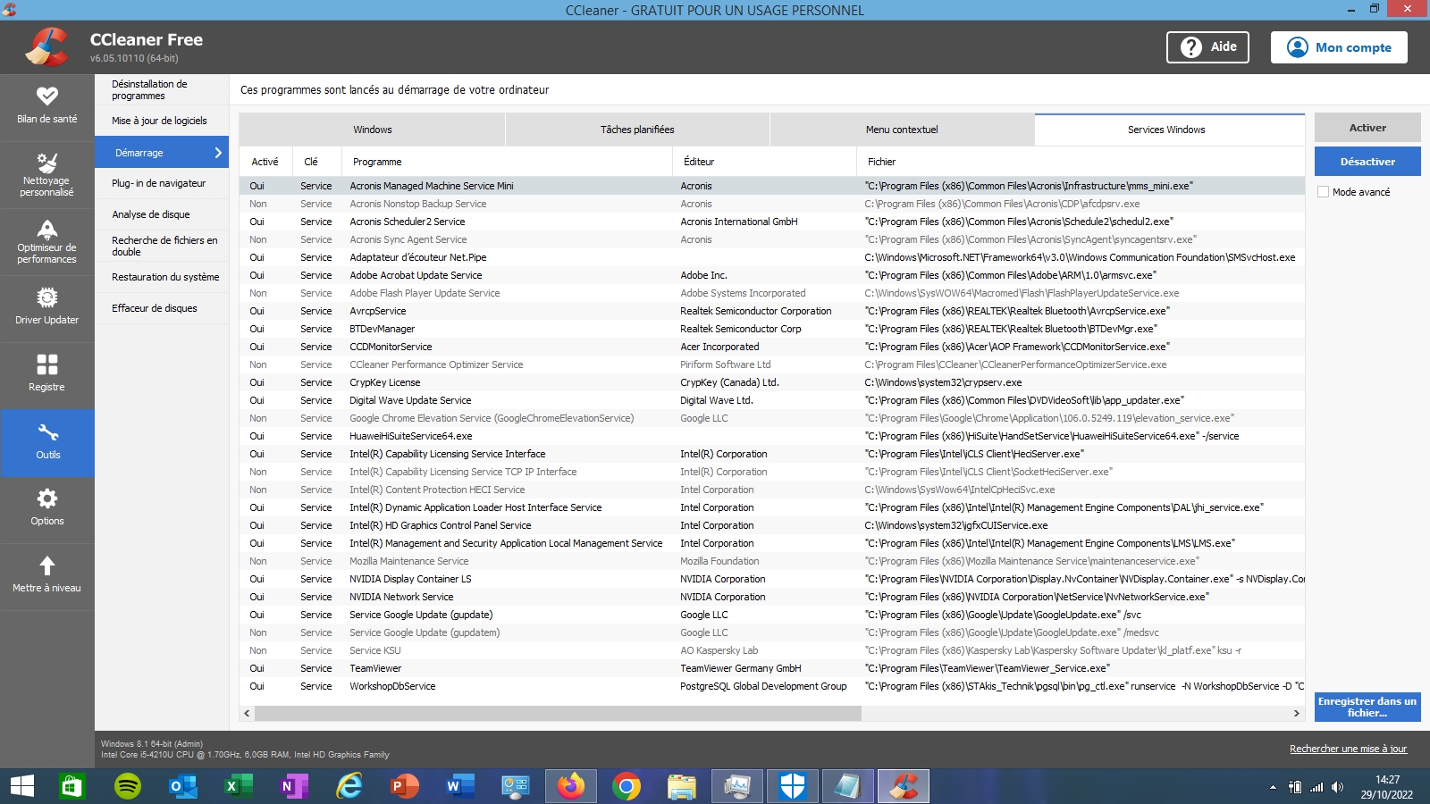

Démarrage : je ne comprends pas car tout est déjà désactivé dans le gestionnaire de taches
FRST : application du correctif (script) effectué

- Messages : 114773
Re: 100% disque et démarrage de plus en plus lent de mon pc
Il est toujours actif en mémoire, donc bouffe des ressources.
Ce programme STAkis_Technik installe une base de données PostGres ce qui bouffe pas mal de ressources.
C'est vraiment utile ?(PostgreSQL Global Development Group) [Fichier non signé] C:\Program Files (x86)\STAkis_Technik\pgsql\bin\postgres.exe <6>
Java tu l'utilises pour quoi ?
A désinstaller :
Tu as 6 Go de RAM, donc il faut limiter au maximum, les programmes qui tournent.Cleaner (inutile)
Free Screen Video Recorder
Host App Service
Pokki Start Menu
WinRAR (Tu as déjà 7-zip)

Le truc c'est est qu'il y a du mieux ?
Cependant dans tes logs je vois
Task: C:\Windows\Tasks\Adobe Flash Player Updater.job => C:\Windows\SysWOW64\Macromed\Flash\FlashPlayerUpdateService.exe
Task: C:\Windows\Tasks\CCleanerCrashReporting.job => C:\Program Files\CCleaner\CCleanerBugReport.exe
FlashPlayer.. Ca aurait du être viré depuis 2 ans
Le bug report de CCleaner.. Inutile en plus ca doit joindre un fichier qui doit récupérer tout ce qui est installé sur ton PC
Pour mieux voir ce qui traine AUTORUNS (onglets Logon, Sheduled, services)

Comme le montre le screen tout est sur "désactiver" dans le gestionnaire de taches Windows,
en revanche depuis le gestionnaire CCleaner c'est pas la même:
Pour "(PostgreSQL Global Development Group) [Fichier non signé] C:\Program Files (x86)\STAkis_Technik\pgsql\bin\postgres.exe <6>"
Bonne question mais c'est un soft (automobile) dont je me sers et je ne connais pas la conséquence sur son fonctionnement si je supprime cet .exe
Je désinstalle de suite :
Host App Service
Pokki Start Menu
Je garde:
WinRAR (Tu as déjà 7-zip) (je préfère WinRaR à 7-zip de part son utilisation)
Cleaner (inutile) (désolé d'insister mais je l'ai sur d'autre pc moins puissant et ce n'est pour moi pas la cause de mon démarrage trop lent)
Du côté du navigateur j'utilise surtout Firefox ( par habitude)
Pour l'état de santé du disque j'avais déjà fait mais le rapport était bon, je refais.
Température de la CPU j'avais aussi testé RAS, je refais et post un screen.
