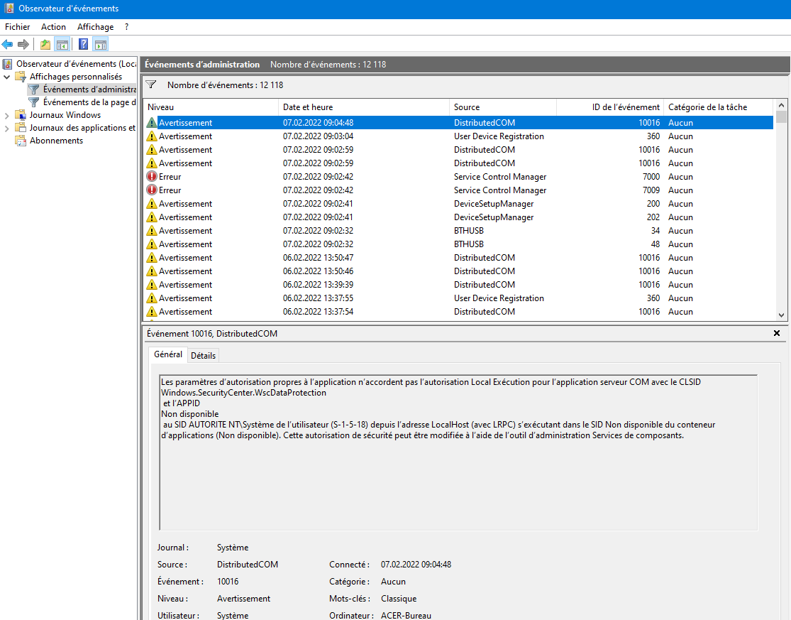

- Dans l'observateur d'événements je n'ai rien trouvé de particuliers sauf peut être ces captures d'écran, qui seront certainement plus claires pour toi.
https://www.cjoint.com/doc/22_02/LBhiyT ... ents-1.PNG
https://www.cjoint.com/doc/22_02/LBhiAk ... ents-2.PNG
