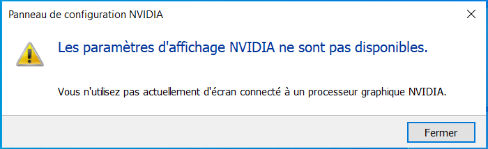

Un autre soucis assez chiant.. C'est que quand je désactive la carte graphique INTEL. Quand je veux accéder au panneau de configuration NVIDIA j'ai le droit à ça :
Messages : 9092
Localisation : Je suis dans la matrice :-)
Re: BSOD après installation driver INTEL.
Ce que raconte la carte Nvidia c'est normal car en IDLE
Par contre mais cela vient peut etre du fait que GPU Z n'a pas toutes les données chez moi j'ai cela et j'en ai beaucoup plus
Si tu veux que ta carte Nvidia monte en peu plus en fréquence lit une video youtube en HD parr ex et ttu verras la différence
Ensuite il a peut etre un pb matériel avec HD intel...
Les pilotes optimus permettent de basculer de l'Intel sur la Nvidia automatiquement dès lors qu'il y a une accélération matérielle (Video jeux etc)
Only Amiga... was possible !
