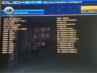

Merci pour ces infos
Dans le bios j'ai :
EIST (ACtivé)
Coefficient Memoire (DDR3 1600)
Reglage de la DRAM (1600)
Frequence Dram (AUto) je peux (lier) ou (delier)
Si je delie cetet derniere , j'accede au menu Configuration de Dram avancé
Ensuite j'ai un Menu MemoryZ ou je peux voir ces renseignements
Mon but étant de conserver la première barette sur le slot 1 , la DDR3 Kingston HX318C10FK2/16
ET faire fonctionner sur sur le slot la barrette identique qui est fournit dans le Kit pour avoir 16Go
mais ca fonctinne pas
J'arrive pourtant a faire fonctionner la barette de 4 GO ci dessous
Mais je n'ai que 12Go au total

voila mon bios
je ne sais pas quoi faire pourque mon Pc accepte sur le slot 2 , 8Go de Ram identique a celle se trouvant sur le Slot 1
Normalement je ne mets pas "delier" mais automatique

Donc pour augmenter la RAM
J'aimerai mettre sur le slot 2 , une barrette de 8 Go identique a celle se trouvant sur le slot 1 = HX318C10FK2/16
=REBOOT INCESSANT DU pC
Ou ajouter 1 barette de 4 Go sur le Slot 3
je ne vois pas quoi faie dans le bios pour eviter ce reboot
https://userdiag.com/id/qdf6aaofZm
- Messages : 22122
Re: Reboot du PC intempestif à cause de l'installation de mémoire RAM
Ben voila on a la réponse
Cela a beau etre de la Kingston Fury HyperX, elles sont différentes (et je ne parle pas de la taille mémoire)
Kingston KHX1600C10D3/4G
Il n'y a même pas de valeur XMP lue (même si pas actif).. Curieux
Tu n'as que du SPD et bloqué à 1.50V (normalement en XMP ca passe en 1.65V)
Comme les barrettes sont différentes (valeurs SPD, CAS, ..) cela va s'aligner sur la plus faible, donc la barrettes de 4Go mais pas aux valeurs que cela devrait (onglet mémory avec le CAS)
Pour rappel tu as plusieurs profils d'enregistrés dans ta RAM (SPD) et qui est lu par le PC.
SPD = Serial Presence detect) qui est une petite mémoire EEPROM implantée dans les barrettes de mémoires Ram
Au démarrage de l'ordinateur, le Bios lit son contenu qui reprend les paramètres de la mémoire (fréquence de fonctionnement, temps de latence, RAS et CAS, ...) de tes barrettes
Par défaut un kit de RAM se cale sur le meilleur "profil JEDEC" en l'occurrence ca devrait être 800Mhz (pour avoir du 1 600)
MAIS comme tu peux le voir y a pas les memes profils pour les 2 barrettes donc le PC fait .. au mieux
Cela peut fonctionner comme etre une source d'instabilité
Pour info ta nouvelle barrette de 8Go est prévue pour du 933Mhz soit du 1866
https://www.kingston.com/datasheets/HX318C10FK2_16.pdf
A comparer avec ton barrette initiale de 4Go
https://www.kingston.com/datasheets/KHX ... 3B1_4G.pdf
Se rappeler que doit s'afficher les timings et le voltage proposés par défauts avec ceux des barrettes qui sont marqués sur l'emballage et descriptif du fabricant (L'XMP n''est qu'un overclocking et donc.. N'est pas garanti pour fonctionner)
Comme tu dis, le mode de fréquence Dram" sevrait être par défaut en "auto"
Là il ne l'est pas et il affiche donc 2 possibilité "lier" et "delier" et il est sur "délier"
J'avoue que je ne connais pas cette fonction que je n'ai pas vu chez ASUS, Asrock, ..
J'ai fais quelques recherches et on trouve de tout
J'ai pris ce qui semble le plus cohérent
Si sur "délier" chaque ram peut se régler manuellement et non toutes manuellement et cela n'a rien à voir avec le double canal etc
De toutes les façons tu ne peux pas avoir de double canal puisque tu es en slot 1 et 2 (ca fonctionne en 2 et 4)
Bizarre que le fabricant de puce ne s'affiche pas sur l'ancienne barrette
Toujours est il qu'avec les recherches, j'ai noté que ton problème n'était pas isolé avec la meme carte mère, processeur ET kit de mémoire de Kingston Fury HyperX et ce depuis... 2011
En fait il y a surtout par le passé eu pas mal de soucis avec MSI, ses bios et les barrettes mémoires
Ceux qui s'en sont sortis mais ce n'était pas le cas de tout le monde, étaient ceux qui fixaient en "dur", donc en mode manuel, un voltage à 1.65V, les fréquences pour lesquelles la barrette était vendu et le CAS
Là ton soucis c'est que tu as des kits différentes donc cela ajoute une couche de problème et je me demande si en plus il n'y a pas le problèmes du nombre de puces par barrette (comme dans mon exemple G SKILL) qui met le bazar
Dans l'absolu tu as de la chance, car suivant le slot c'est quand même en partie "lu" (moi ca ne boote pas)
Et c'est bien indiqué dans le descriptif de ta nouvelle barrette "16GB (8GB 1G x 64-Bit x 2 pcs.) alors que la barrette initiale est" 4GB 512M x 64-Bit"
Donc possible solution, pour les 2 kits mettre en manuel les fréquences et CAS de la barrette de 4Go et le tout en 1.50V, mais comme déjà indiqué, en fait la barrette de 8Go ne devrait même pas être reconnue (possible que le bios MSI en soit responsable puisque prévu pour les IVY BRIDGE et non processeur SANDY BRIDGE comme le tien ou le mien)
